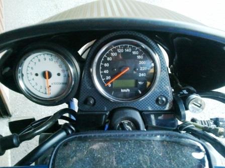

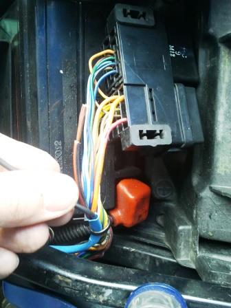

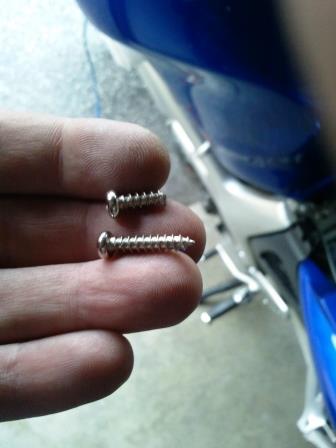

Re: E adesso ?.......... dove la prendo la corrente?
...ancora....
				Ferdinando
 - Postino
 - Messaggi: 216
 - Iscritto il: mar nov 20, 2012 12:08 pm
 - Moto: SV 650
 - Nome: La mia prima moto

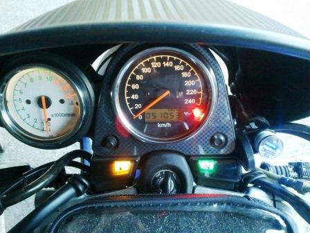

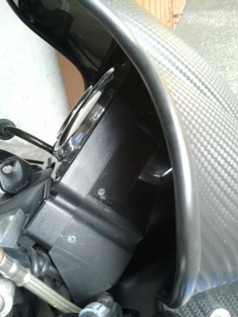

... infine...
				Ferdinando
 - Postino
 - Messaggi: 216
 - Moto: SV 650

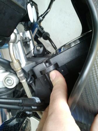

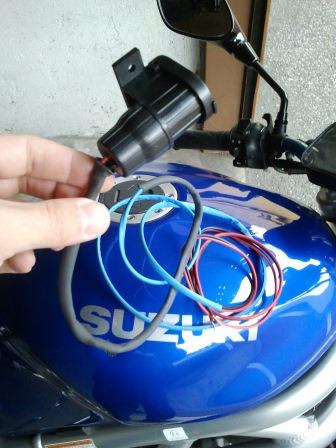

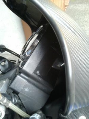

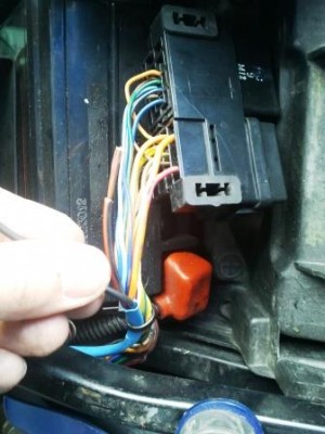

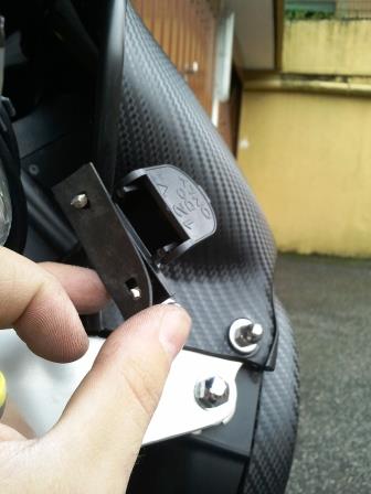

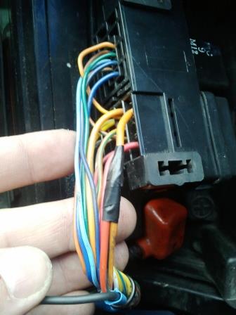

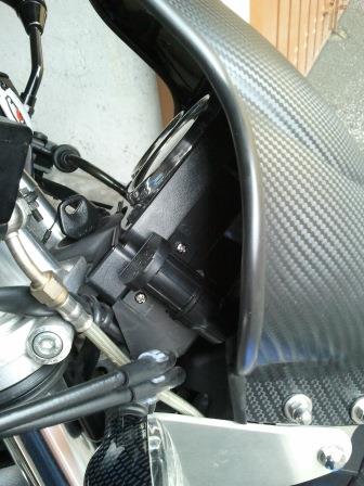

chiaramente nelle ultime foto ho inserito il caricabatterie usb (con fusibile interno) ma altrimenti la presa accendisigari si chiude con il tappo che in foto si vede aperto.
Mi spiace non aver fatto foto di dove ho fatto passare i cavi....
Spero possa essere d'aiuto a qualcuno.
P.S. alzando il serbatoio per far passare i cavi ho notato che la mia SV (acquistata usata) ha la modifica tre..

Ha la modifica 3 ed un cupolino della madonna che vorrei vedere beneFerdinando ha scritto:chiaramente nelle ultime foto ho inserito il caricabatterie usb (con fusibile interno) ma altrimenti la presa accendisigari si chiude con il tappo che in foto si vede aperto.
In ogni caso hai fatto un ottimo lavoro! Nella mia invece al momento è sotto sella alloggiato vicino all'ex posto del regolatore di tensione
NEL DUBBIO ACCELERA
Oltre al cupolino...ha wrappato anche la cornice cromata del faro

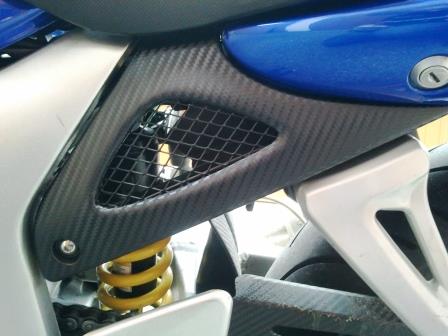

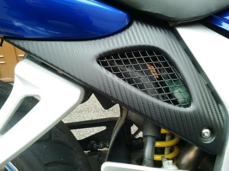

Perché, dite che ho esagerato?!?!
nella prima foto mancano i fianchetti che ho fatto dopo e non ho una foto recente...
P.S. ultimamente però sul puntale un po' ha ceduto purtroppo...
Mi piace tutto! Un consiglio: rivesti anche le staffe reggi-faro. Vedendo la foto, ti puoi rendere conto che il risultato finale gioverebbe senz'altro a creare un tutt'uno col cupolino.
Hai wrappato anche i fianchetti-radiatore ed il paracatena?
Bravo e grazie per le foto.
Domando a te e agli elettrici all'ascolto : posso fare lo stesso procedimento per la serie a iniezione ? cioè spelo il filo arancione ?
 - Messaggi: 21075
si, basta che poi lo ri-isoli per bene.nitosv ha scritto:Bravo e grazie per le foto.
