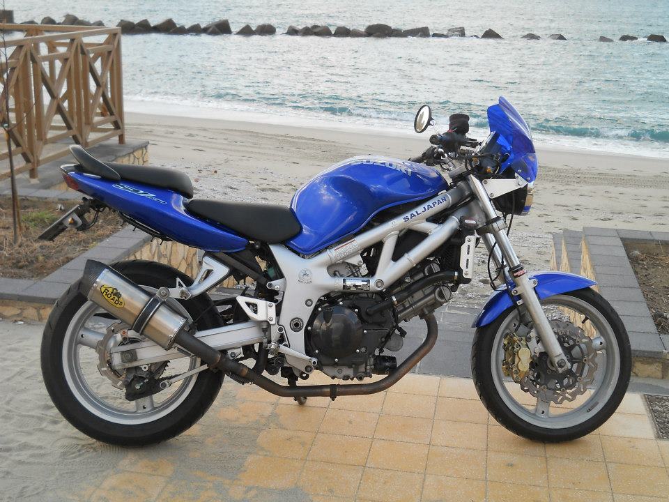

Anch'io ho fatto qualche modifica all'impianto frenante allego foto:
Saljapan
- Fermone
- Messaggi: 41
- Iscritto il: mar ott 04, 2011 5:30 pm
- Moto: sv650
- Nome: Saljapan
- Località: Messina
- Contatta:
Re: Dischi Braking e pinze Brembo: potrebbe NON funzionare !
all'avantreno tutto è millimetrico... grazie mitico Max (...mi ha fornito gli adattatori)!!!
