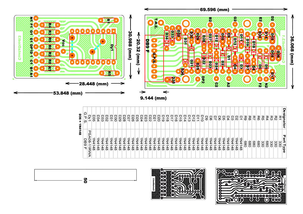

Contamarce 650 prima serie autocostruito: Display
Grazie a corrado.g1983che mi ha fatto notare l'errore mai corretto.
Questo è lo schema dell'indicatore a display Di seguito gli stampati e i disegni di montaggio Chi volesse i PDF, più chiari come visualizzazione, li trova qui:
PCB
Schema
il display è il PSA08-11SRWA
trovate il datasheet qui http://pdf1.alldatasheet.com/datasheet- ... 1SRWA.html
Potete usare il display che più vi piace, l'importante è che sia del tipo ad "Anodo Comune" visto che dal GPS escono dei negativi.
i due circuiti sono piazzati dentro due contenitori plastici
NP5835161 58x35x16
NP7340201 73x40x20
il più piccolo per il display, l'altro per "l'elettronica" necessaria per visualizzare i numeri e la lettera N per la folle.
Per collegare l'elettronica al GPS ho usato un connettore 9 poli femmina, per collegare i due circuiti va bene anche uno spezzone di cavo a 10 fili.
l'interruttore inserisce la limitazione di potenza sulle prime tre marce. Se è attivato, oltre alla marcia ( 1 2 3 ) si accende anche il punto decimale.
L'alimentazione va presa da un positivo sotto chiave, con un fusibile da 1 Ampere, non lo ho ancora cercato, per adesso sto provando a pile.
PCB
Schema
NP5835161 58x35x16
NP7340201 73x40x20

Sto lavorando al display senza scatola, anche se non so come e dove fissarlo.
Mi piacerebbe metterlo fra contagiri e contachilometri, inposizione arretrata, ma la copertura cromata degli strumenti crea dei riflessi assurdi di sera.
Si vede benino col sole, certo non è visibile come un LCD, ma va bene.
Di notte non disturba troppo
Non è obbligatorio realizzare lo stampato, si può fere tutto su mille fori.
Non volete attivare la limitazione di potenza?
Non mettete i diodi 32-33-34-35 e l'interruttore e non collegate il filo fra DP1 e DP2
Volete fare il display senza contenitore?
Mettete le resistenze dentro la scatola del circuito a diodi e saldate direttamente i fili ai piedini del display.
Non volete o non potete realizzare la matrice a diodi?
Piazzate 6 led sul cruscotto ( 7 se volete anche la folle ) e collegateli ( tramite resistenze appropriate ) direttamente al GPS.
Secondo mè non è male per nulla come risultato, fa un po "Vintage" in linea con la strumentazione.Finito il display, voglio fare anche questa soluzione.
E' un lavoro da matti?
Si, ma per mè è stata una soddisfazione riuscire nell'impresa, posso dire "questo l'ho fatto io". C'è da lavorare, è vero.Ma nel titolo ho ben specificato "autocostruito", quindi è sottinteso che bisogna sporcarsi le mani.
Non è possibile per mè fare una guida passo passo anche per chi è completamente digiuno di elettronica, ma il circuito è alla portata di chiunque abbia un minimo di dimestichezza con lo stagnatore.Verrà più grande, più piccolo, , più brutto ( non credo ), più figo, insomma verrà il VOSTRO indicatore di marcia inserita. ( non chiamiamolo contamarce, non è quello che fa...)
Il mio obiettivo principale con questa guida è quello di illustrare a tutti i fatelli di moto come fare per tirare fuori dal carter un segnale elettrico relativo alla marcia inserita. E credo di esserci riuscito
Mi sembrava doveroso completare anche il discorso con la parte indicatrice vera e propria, anche se questa è solo un esempio di come giungere alla soluzione.

Contamarce 650 prima serie autocostruito: Display 1°
Sono tornato, la telenovela non è finita.
Modificato ed adattato il GPS della GSX dell'82 credevo che il resto fosse più rapido da realizzare.
In effetti si, dopo averlo fatto, ma per realizzare una applicazione decente ci ho studiato su un bel po.
E' vero che la complicazione principale deriva dalla scelta del display stesso, è un poco grandicello ( o meglio, è una montagna ) ma è il display più luminoso che ho trovato.
La prima scelta, quello di piazzare il display in uno catolino da applicare al cruscotto è funzionale, ma non mi soddisfa pienamente. Quindi ho deciso di piazzarlo dentro agli strumenti.
Con un poco di collante ci starebbe anche, ma mi sembra veramente buttato li a caso.
Non è possibile incassarlo a filo del quadrante, sotto non c'è lo sazio sufficente Quindi la mia soluzione definitiva è questa: Siccome avevo il cruscotto smontato ho fatto passare i fili all'interno.
Credo di averci messo quasi un ora prima di decidermi a forare, presa la decisione si fa in cinque minuti netti.

Contamarce 650 prima serie autocostruito: Display 2°
Una colata di colla a caldo sul fondo del display protegge i collegamenti dall'acqua.
Ho tagliato col cutter il finto tasto alla destra del contachilometri, poi ho forato la plastica con una punta da 6mm per far passare i fili Ho fissato e sigillato il perimetro del display con la colla a caldo, e una volta indurita ho applicato altra colla all'interno sul passaggio dei fili Siccome l'acqua entrerà ugualmente, ho forato il fondo del cruscotto, nella parte che risulta essere la più bassa, sia per far uscire l'acqua, sia per far passare i fili.
Ora, di acqua ne entrerà veramente poca, goccie, ma se non trova uno sfogo, prima o poi riempirà il cruscotto.
- Messaggi: 4650
- Moto: SV 650 K2
- Nome: Stefano
- Località: Faenza ( Ra )
Contamarce 650 prima serie autocostruito: Display 3°
Per collegare il display al circuito conviene saldare direttamente i fili che vengono dal display nel circuito, senza connettori in mezzo. Se un domani bisogna smontare il cruscotto, si staccherà il connettore del GPS e si sfila il cablaggio. Se si dovesse aprire il cruscotto, si taglieranno i collegamenti. Altrementi per mettere un connettore, bisognerebbe fare uno squarcio nel fondo del criuscotto per poterlo sfilare. Il gioco non vale la candela.
Fisserò la scatola col circuito dietro il fanale, non metto l'interruttore per attivare la limitazione di coppia ( T.R.E. ), è veramente castrante. Sul bagnato, con le Rennsport, vado meglio a dosare il gas senza castrature elettroniche.
Non chiedetemi qui delle gomme, nel sottoforum GOMME c'è già il mio commento
Comunque il circuito funziona, per chi lo volesse utilizzare, ed il display lo ricorda. Ho voluto mettere la alimitazione anche in prima, e si capisce se è inserita dal punto che si accende. Se non c'è limitazione, il punto rimane spento. Dalla quarta in poi, anche con l'interruttore attivato, il punto è sempre spento Ho anche sperimentato la versione a soli led, solo per le marce è sufficente tanto per la folle c'è gia la spia di serie nel cruscotto.
E' semplice da fare, bastano 6 diodi colorati come volete e una sola resistenza che va al positivo sotto chiave per alimentare i led.
Volendo si possono mettere i led all'interno del contachilometri, attaccandoli al bordo del coperchio e facendo passare i fili dietro al quadrante.
Lo spazio è sufficiente, non lo faccio perchè ormai ho deciso e piazzato il display, comunque i led in fila di lato al contachilometri fanno già una bella figura, e dopo poco si capisce al volo in che marcia si è.
Se poi si usano dei colori diversi già questo aumenta il colpo d'occhio.
Domanda: Serve l'indicatore di marcia inserita?
Risposta: Si, non in ogni minuto, ma in una scalata a raffica viene in aiuto per capire se tutte le marce sono andate via come volevo.
D:Serve l'indicazione della folle?
R:A mè si, ogni tanto ho fatto delle sfollate clamorose perchè non ho notato la spia verde accesa, quindi la metterei anche nell'indicatore a Led
D:Quanto costa farlo?
R:Dipende da quanto si paga il GPS da adattare, sulla Baya ne ho trovati diversi dai 20 ai 30 € spediti a casa, per il display e i diodi necessari, due connettori DB9 maschio e femmina, conchiglie e scatola un decina di Euro bastano.
D:Mi metti il link dove trovare i componenti elettronici?
R:No, non saprei dove indirizzarti se non sul catalogo più famoso di RS component, per chi è della zona di Ravenna posso dire che ho preso tutto dal buon Claudio di CS Elettronica.
Il display che ho usato è questo:
PSA08-11SRWA
trovate il datasheet qui http://pdf1.alldatasheet.com/datasheet- ... 1SRWA.html" onclick="window.open(this.href);return false;" onclick="window.open(this.href);return false;
Ma siete liberi di sbizzarrirvi.
I diodi sono dei comuni 1n4148 e le resistenze di limitazione sono da 390Ohm, 1/4W per avere la massima luminosità.
Conclusioni:
Spero di essere stato di aiuto a qualcuno, spero di avervi dato spiegazioni su come tirar fuori un segnale per ogni marcia e come funziona un indicatore di marcia.
Sulla baya si trovano dei contamarce compatibili col GPS adattato come da mè spiegato, ma hanno la limitazione a cinque marce,indicano da 0 a 5, costano pochi euro e li trovate come GEAR INDICATOR.
Vi trovate dei GEAR SHIFT INDICATOR intorno ai 20€, non necessitano di modifiche al GPS, ma hanno dei contatti magnetici da posizionare nei pressi della leva del cambio. La soluzione mi fa un pò ribrezzo, anzi schifo, ma costano poco.
Oppure vi orientate sul GPT 2001, sfrutta i giri e la velicità della ruota anteriore senza dover applicare sensori alla ruota o modifiche ed adattamenti al GPS, però da fermi o con la frizione tirata, saltano tutte le indicazioni.
Se aveta una K3 o superiore, siete a posto. Il vostro GPS vi da già tutte le tensioni necessarie per un contamarce, dovete solo scegliere quello che più vi soddisfa. Oppure progettate voi un circuito con un Pic 16F876 che ha già a bordo il convertitore analogico/digiale.
Io sono ignorante in materia di programmazione microcontrollori, quindi non vi posso aiutare su questa strada.
Cordiali saluti,
Dip
( mi piaceva mettere una conclusione formale, comunque rimango quì, a disposizione per chiarimenti o suggerimenti )
