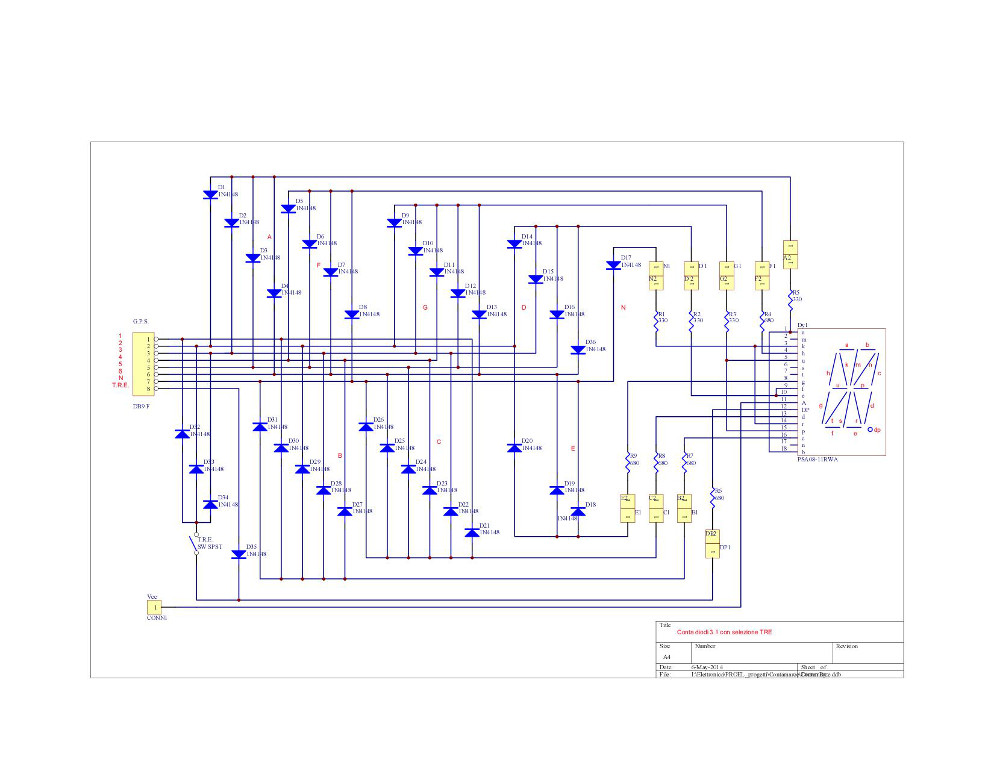

Contamarce 650 prima serie autocostruito: Display
Messaggio da dip » ven ott 05, 2012 12:16 am
Grazie a corrado.g1983che mi ha fatto notare l'errore mai corretto.
Questo è lo schema dell'indicatore a display
Di seguito gli stampati e i disegni di montaggio
Chi volesse i PDF, più chiari come visualizzazione, li trova qui:
PCB
Schema
il display è il PSA08-11SRWA
trovate il datasheet qui http://pdf1.alldatasheet.com/datasheet- ... 1SRWA.html
Potete usare il display che più vi piace, l'importante è che sia del tipo ad "Anodo Comune" visto che dal GPS escono dei negativi.
i due circuiti sono piazzati dentro due contenitori plastici
NP5835161 58x35x16
NP7340201 73x40x20
il più piccolo per il display, l'altro per "l'elettronica" necessaria per visualizzare i numeri e la lettera N per la folle.
Per collegare l'elettronica al GPS ho usato un connettore 9 poli femmina, per collegare i due circuiti va bene anche uno spezzone di cavo a 10 fili.
l'interruttore inserisce la limitazione di potenza sulle prime tre marce. Se è attivato, oltre alla marcia ( 1 2 3 ) si accende anche il punto decimale.
L'alimentazione va presa da un positivo sotto chiave, con un fusibile da 1 Ampere, non lo ho ancora cercato, per adesso sto provando a pile.

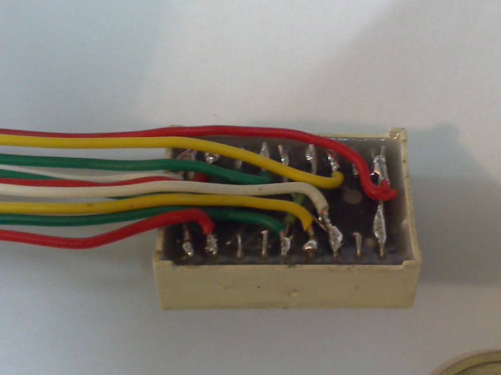

Per adesso ho attaccato col biadesivo lo scatolino del display alla destra del contachilometri, mentre l'altra scatola è incastrata sotto al serbatoio. Metterò l'interruttore su quest'ultima scatola, in posizione riparata sia da azionamenti involontari, sia dall'acqua.
Sto lavorando al display senza scatola, anche se non so come e dove fissarlo.
Mi piacerebbe metterlo fra contagiri e contachilometri, inposizione arretrata, ma la copertura cromata degli strumenti crea dei riflessi assurdi di sera.
Si vede benino col sole, certo non è visibile come un LCD, ma va bene.
Di notte non disturba troppo
Non è obbligatorio realizzare lo stampato, si può fere tutto su mille fori.
Non volete attivare la limitazione di potenza?
Non mettete i diodi 32-33-34-35 e l'interruttore e non collegate il filo fra DP1 e DP2
Volete fare il display senza contenitore?
Mettete le resistenze dentro la scatola del circuito a diodi e saldate direttamente i fili ai piedini del display.
Non volete o non potete realizzare la matrice a diodi?
Piazzate 6 led sul cruscotto ( 7 se volete anche la folle ) e collegateli ( tramite resistenze appropriate ) direttamente al GPS.

Bisogna accorciare i piedini del display e una volta saldati i fili bisogna piegare all'interno i piedini stessi.
Una colata di colla a caldo sul fondo del display protegge i collegamenti dall'acqua.

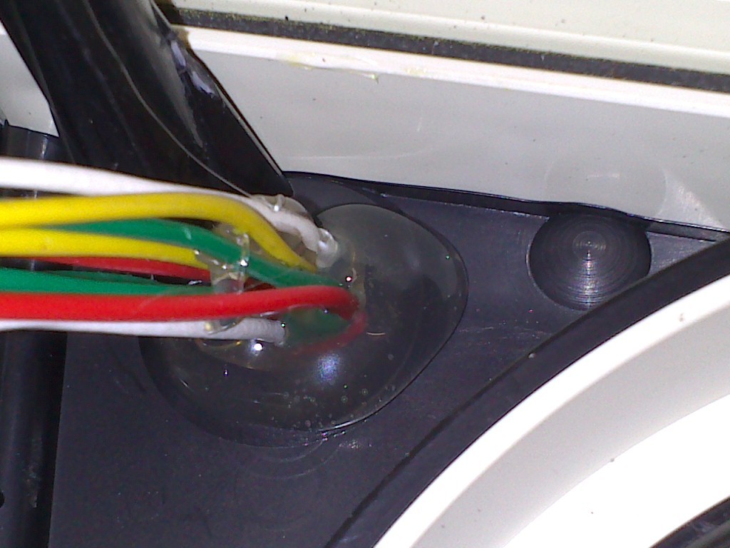

Ho tagliato col cutter il finto tasto alla destra del contachilometri, poi ho forato la plastica con una punta da 6mm per far passare i fili
Ho fissato e sigillato il perimetro del display con la colla a caldo, e una volta indurita ho applicato altra colla all'interno sul passaggio dei fili
Siccome l'acqua entrerà ugualmente, ho forato il fondo del cruscotto, nella parte che risulta essere la più bassa, sia per far uscire l'acqua, sia per far passare i fili.
Ora, di acqua ne entrerà veramente poca, goccie, ma se non trova uno sfogo, prima o poi riempirà il cruscotto.

Questo è il circuito a diodi che serve per ottenere i numeri e se volete la "N" per la folle. ( ci mancano i collegamenti verso il display e verso il GPS )
Per collegare il display al circuito conviene saldare direttamente i fili che vengono dal display nel circuito, senza connettori in mezzo. Se un domani bisogna smontare il cruscotto, si staccherà il connettore del GPS e si sfila il cablaggio. Se si dovesse aprire il cruscotto, si taglieranno i collegamenti. Altrementi per mettere un connettore, bisognerebbe fare uno squarcio nel fondo del criuscotto per poterlo sfilare. Il gioco non vale la candela.
Fisserò la scatola col circuito dietro il fanale, non metto l'interruttore per attivare la limitazione di coppia ( T.R.E. ), è veramente castrante. Sul bagnato, con le Rennsport, vado meglio a dosare il gas senza castrature elettroniche.
Non chiedetemi qui delle gomme, nel sottoforum GOMME c'è già il mio commento
Comunque il circuito funziona, per chi lo volesse utilizzare, ed il display lo ricorda. Ho voluto mettere la alimitazione anche in prima, e si capisce se è inserita dal punto che si accende.
Se non c'è limitazione, il punto rimane spento. Dalla quarta in poi, anche con l'interruttore attivato, il punto è sempre spento
Ho anche sperimentato la versione a soli led, solo per le marce è sufficente tanto per la folle c'è gia la spia di serie nel cruscotto.
E' semplice da fare, bastano 6 diodi colorati come volete e una sola resistenza che va al positivo sotto chiave per alimentare i led.
Volendo si possono mettere i led all'interno del contachilometri, attaccandoli al bordo del coperchio e facendo passare i fili dietro al quadrante.
Lo spazio è sufficiente, non lo faccio perchè ormai ho deciso e piazzato il display, comunque i led in fila di lato al contachilometri fanno già una bella figura, e dopo poco si capisce al volo in che marcia si è.
Se poi si usano dei colori diversi già questo aumenta il colpo d'occhio.

I diodi sono dei comuni 1n4148 e le resistenze di limitazione sono da 390Ohm, 1/4W per avere la massima luminosità.
