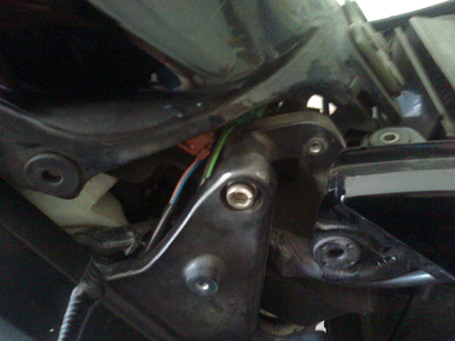

A sei poli non ho trovato niente............................woba ha scritto:Devi cercare un connettore bianco a 6 poli posizionato sotto la sella
ponticellando 2 pin vicini (non puoi sbagliarti perchè sono gli unici pin vicini) attiverai la modalita' diagnosi,quindi girando il quadro ti apparita' il simbolo -C
matusel ha scritto:
connettore bianco con i filetti inseriti
