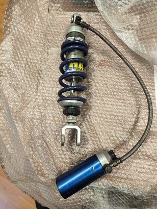

ho comprato da poco, usato, questo mono. l'ho fatto revisionare dal mio sospensionista di fiducia che ha rimesso anche il tampone di finecorsa che era assente, ha controllato le tenute, olio nuovo e riempito il serbatoio di gas azoto.
nella foto era ancora da pulire
dalle informazioni reperite in rete ho capito che è un ammortizzatore di marca PAIOLI, serie HAT (acronimo di High Advanced Technology) specifico per SV. ha interasse regolabile, oltre a compressione estensione regolabili con pratici pomelli.
qualcuno ha per caso una scheda tecnica con le regolazioni di base di questo ammo o ha qualche informazione in più. mi piacerebbe approfondire perchè in rete non si trova nulla.

Questo mi sa tanto che era uno di quelli che vendeva Rosmoto taaaaaanti anni fa. Venduti anche attraverso questo forum, erano piuttosto apprezzati per funzionalità e rapporto qualità/prezzo.
Reperire i settaggi di base penso sia una mission impossible... Fai prima a fare direttamente un tuo setup.

ah può essere, anni ne ha perchè l'ho dovuto far ripristinare completamente, sembra a detta del sospensionista un ottimo prodotto per come e fatto, molto ben dimensionato e con il serbatoio olio/gas molto ben fatto.

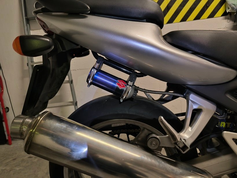

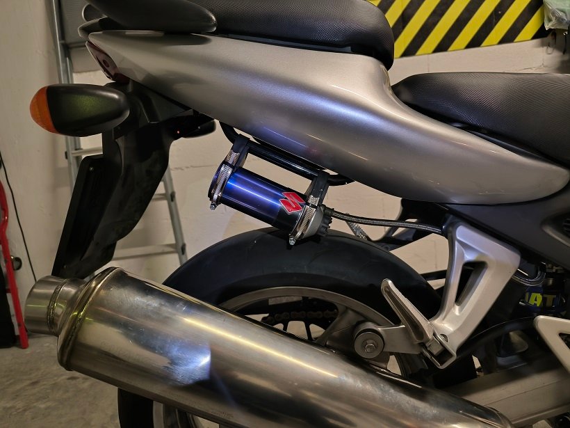

Ammortizzatore montato. per il momento ho potuto provarlo solo per un breve giro ma la sensazione è stata ottima, comfort sicuramente maggiore e risposta meno secca dell'unità originale che comunque aveva 31 mila km e 24 anni.
ho settato lo static sag a 10 mm e ho un rider sag a circa 35mm.
per fissare il serbatoio olio e azoto mi sono inventato una soluzione che mi ha consentito di non segare i due pirolini fermaelastico, sfuttandoli anzi per inserire due supporti in gomma.

dimenticavo. ho provato a mettere il serbatoio in posizione più nascosta o ancora meglio sotto la sella, ma è troppo grande e comunque l'angolazione e la conformazione del tubo in treccia ad esso collegato in pratica vincola molto il suo posizionamento sul lato destro della moto, nei pressi della maniglia di manovra. per inciso, lo spazio che ho ottenuto tra la maniglia e il serbatotio consente di mettere la mano agevolmente sulla maniglia lasciandola utilizzabile anche eventualmente per agganciare elastici o ganci fermabagagli

Per come la vedo io hai sistemato il "bambolotto" nel miglior modo possibile, bravo!
Quanto al mini... Ci credo che è il comfort è migliorato... 24 anni di olio ed emulsioni... Vorrei ben vedere...

Bella soluzione!
Sembra nato lì.
Prova con calma come senti la moto, prova e gira, poi tocchi le regolazioni ( sempre solo una alla volta).
