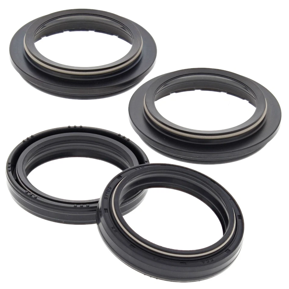

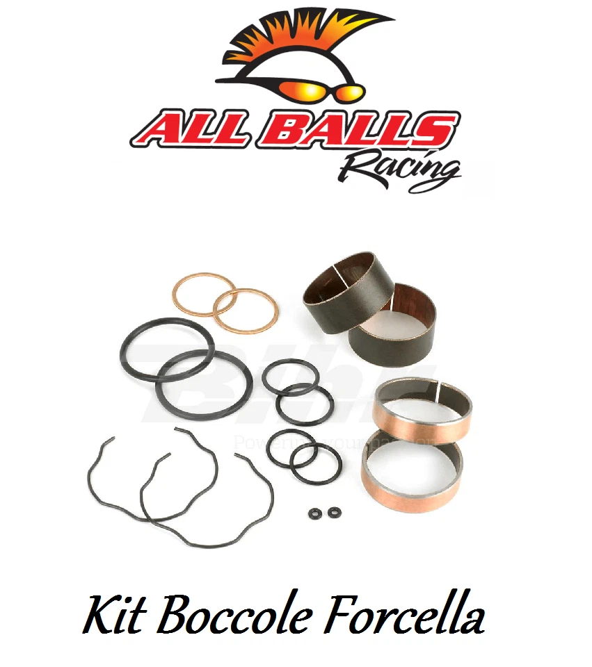

Il bello viene ora, vi allego magari 3 foto per farvi vedere il kit + paraolio + parapolvere per capire se è tutto o manca qualcosa, a parte l'olio ovviamente.
Kit Paraolio + Parapolvere All Balls (32€):
Kit oring, molla, etc.. (47€):

Dalle immagini caricate direi che i kit sono completi e sono quelli che ti servono.
