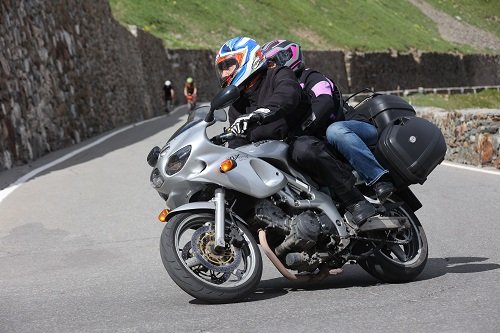

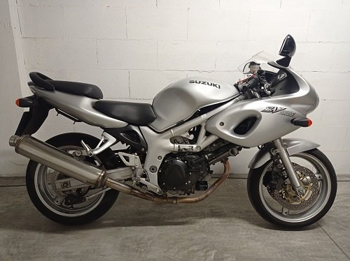

intanto grazie dei consigli, mi sono fatto un quadro della situazione. l'ho usata parecchio questa estate sia per giri brevi sia per una vacanza di una settimana. il comportamento della forcella non è scomodo e non sento particolare rigidezza all'anteriore, la cosa che è strana per me è l'altezza dell'anteriore. la moto secondo me rimane leggermente troppo alta sul davanti. non mi da molta fiducia nel fare pieghe importanti perchè la sento poco caricata davanti. forse è solo un impressione.
Re: forcella SV650S 2002 k2 setting
Inviato: gio ott 02, 2025 12:24 pm
da nico giraldi
metto due foto della mia sv
