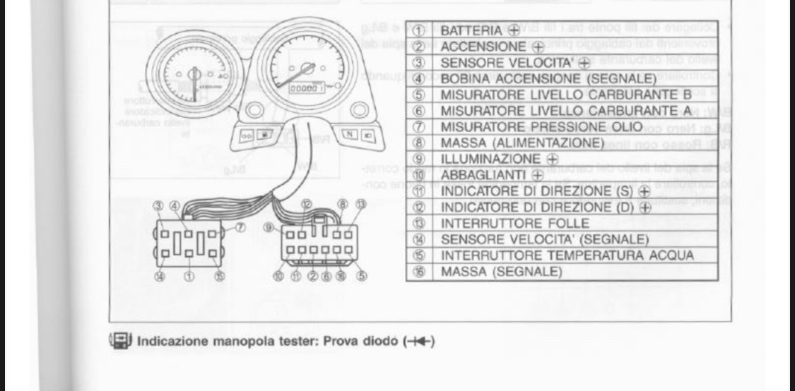

Allora come prima cosa vorrei precisare che servono gli schemi per evitare di rischiare di bruciare la strumentazione nuova o qualche relè, fusibile o addirittura la centralina.

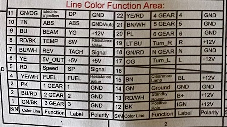

I quadri aftermarket hanno solitamente 3 spinotti, uno a 9 pin, uno a 6pin ed uno a 3pin.
Solitamente nello spinotto a 9pin avrete tutti i segnali tipo frecce, abbaglianti, ecc…
Nello spinotto a 6pin avete le 6 marce.
Nello spinotto a 3 pin si collegherà lo spinotto del contachilometri.
Le equivalenze nel mio caso sono state queste:
Il primo colore è il quadro vecchio il secondo colore il quadro nuovo
-Arancio-verde quadro vecchio con nero dal quadro nuovo(positivo accensione quadro sottochiave)
-Nero-bianco quadro vecchio con verde dal quadro nuovo(negativo)
-Giallo-nero del quadro vecchio con blu-bianco del quadro nuovo(dallo spino a 9pin) (contagiri)
-Celeste quadro vecchio con azzurro quadro nuovo (freccia destra)
-Nero quadro vecchio con Arancio quadro nuovo(freccia sinistra)
-Giallo con Blu ( abbaglianti)
-Grigio con Marrone ( luci posizione )opzionale, quindi se volete sempre la luminosità della strumentazione al massimo non va collegato
-Verde-Nero con nero-bianco (temp acqua) (da testare)
-Blu-nero con Verde-blu (spia olio quadro vecchio collegato all’avaria motore nel quadro nuovo)
-Rosso del quadro vecchio con Rosso-bianco del quadro nuovo per tenere la memoria del quadro nuovo

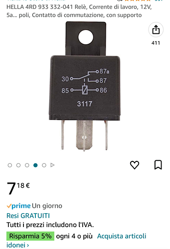

Per permettere al quadro nuovo di leggere l’assenza di benzina servirà un relè a 5 pin della tipologia allegata in foto.
Il relè andrà collegato nel seguente modo:
86 rosso-nero o nero-azzurrino (galleggiante)
87a filo giallo-bianco (benzina) dal quadro nuovo
85 filo (positivo)sottochiave arancio-verde
30 filo (negativo) bianco-nero

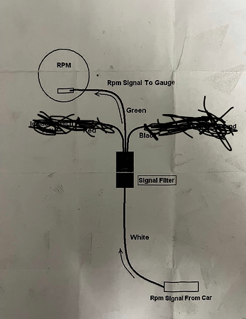

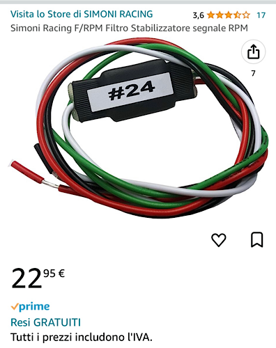

Intanto il quadro andrà impostato su 1 cilindro(visto che il filo giallo-nero è collegato solo ad una bobina), se i giri appaiono ancora molto instabili serve un filtro acquistabile su Amazon del tipo quello in foto che andrà collegato come nello schema in foto.

Schema quadro afetermarket
Schema montaggio filtro contagiri

Esattamente mi da sempre pieno e appena arriva a riserva scatta il relè, mi si iniziano a scalare le tacche del livello in circa 1 minuti e mi accende il rosso, i fili corrispondono a rosso-nero 2,5litri di benzina mentre azzurro-nero 1 litro di benzina, io ho collegato al relè il rosso-nero.
