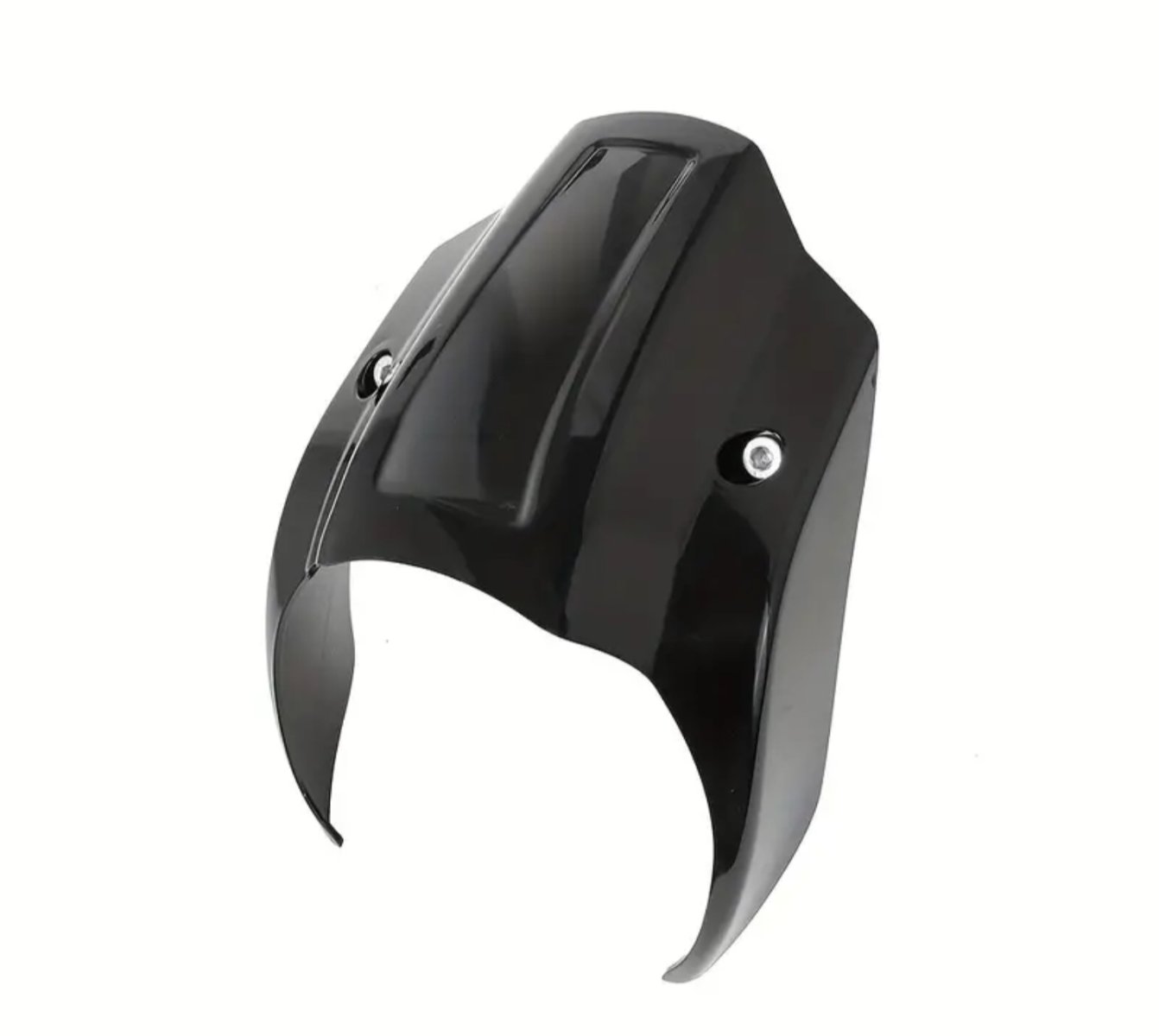

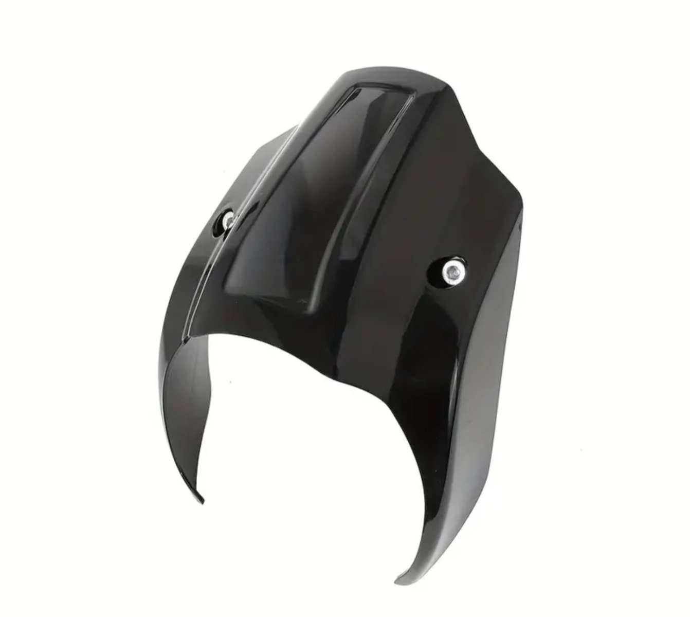

Tramite un app tipo AliExpress ho trovato questo.. non sembra male male 🤔
Re: Cupolino SV 1000 N
Inviato: gio lug 06, 2023 6:44 pm
da dip
PopySV ha scritto:Tramite un app tipo AliExpress ho trovato questo.. non sembra male male Immagine
Infatti, non è male.
Sarà necessario farsi l'attacco.
Niente di impossibile.
Un piatto di alluminio piegato a necessità a formare una U.
Si può fissare agli attacchi del faro. ( Forse è troppo avanti però)
Agli attacchi nei supporti staffe faro
( Forse è troppo indietro)
Forare dove serve le staffe del faro.

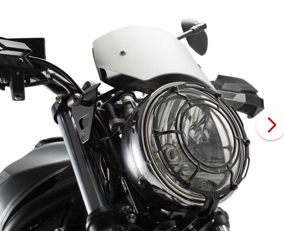

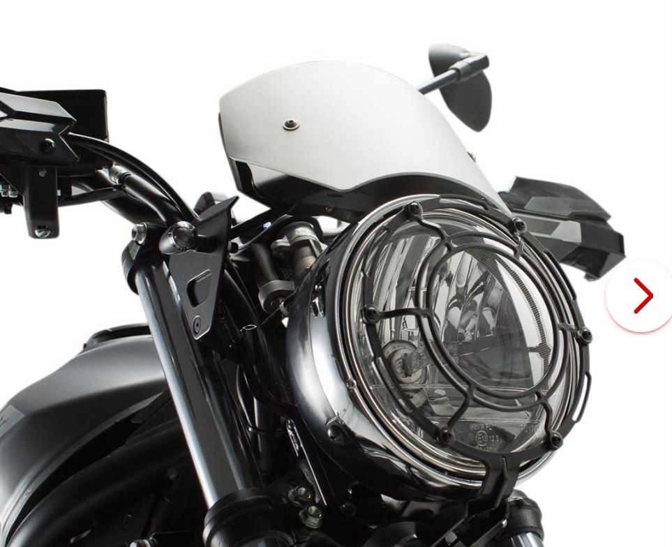

Nonostante le già esaustive risposte ti metto snche questo di SW motech, che secondo me é proprio belloccio
In caso lo trovi sotto questo link:
https://www.backyard-racing.ch/sw-motec ... 50EALw_wcB
