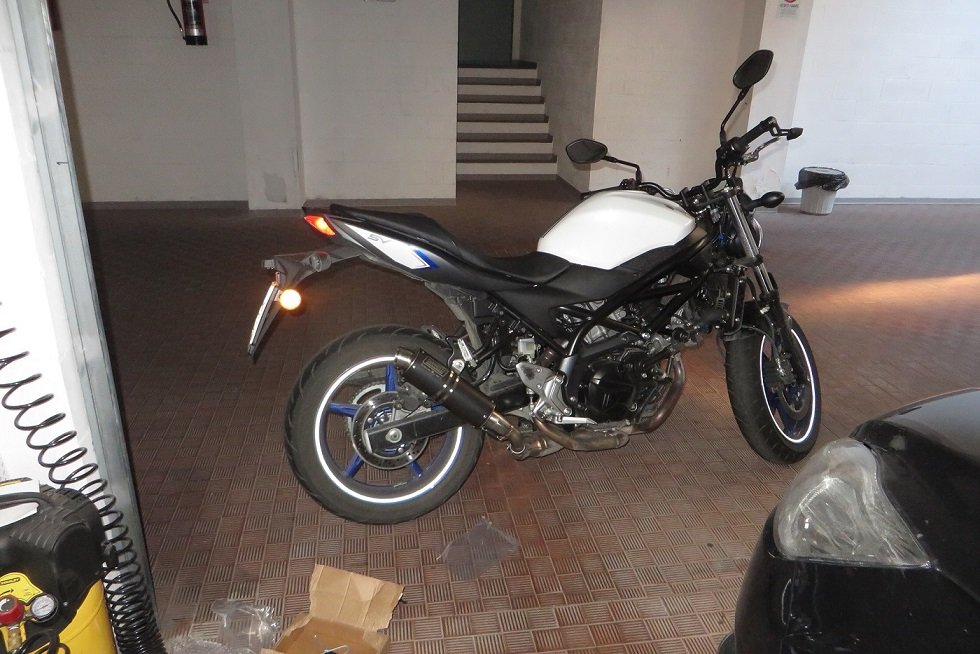

Io ho montato un terminale Cobra Hypershots XL.Immagine

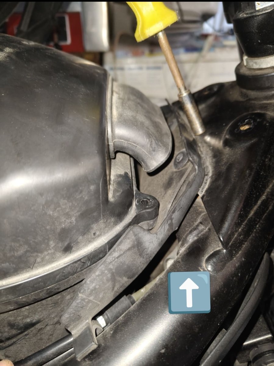

Scusami se mi intrometto ma la plastica davanti lo snorkel del box filtro aria si può rimuovere? La moto non respira meglio? Mi sembra più efficace di mettere filtri sportivi.
Non so se sono riuscito a pubblicare la foto

La cosa importante è che nella zona dello snorkel non ci sia aria "agitata", deve pescare aria ferma e possibilmente abbastanza fresca.
