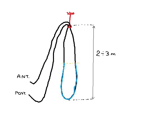

Prendi un tubo trasparente diametro interno 8mm, lungo 10 metri.
Fai entrare acqua per una lunghezza di 2-3 metri.
Lo fissi in alto, con una corda o quello che hai sotto mano e lasci che l'acqua scenda tutta nell'ansa ( vedi disegno).
Picchietta il tubo per far scendere le goccioline.
Intanto prepari la moto.
Colleghi i tubi nelle prese del vacuometro ( trovi bene la procedura sul manuale di officina ) e metti in moto al minimo.
OCCHIO!!! stai pronto a spegnere!!!
Se i carburatori sono molto fuori allineamento, rischi che un cilindro aspiri di brutto l'acqua!
Agisci sulla maledetta vite per diminuire il più possibile il dislivello fra i due tubi. Quando arrivi intorno ai 15 cm sei ad un ottimo punto!
Un sistema così fatto è molto più preciso del vacuometro da officina, 20cm di dislivello sono una inezia.
