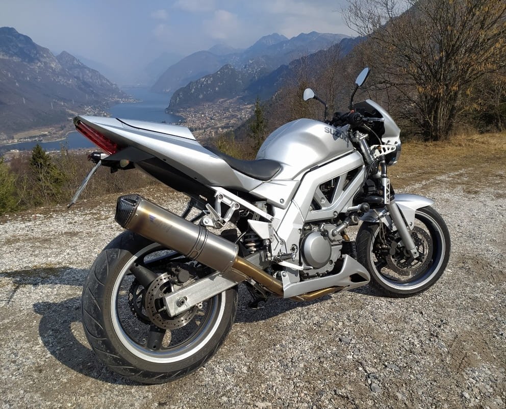

Io su un K3 ho installato uno scarico completo Silmotor in titanio. Sound bello cattivo, ho acquistato qualcosa ai bassi e perso come velocità massima, ma forse questo è dovuto al fatto che la pancia è lievitata. Senza db killer il sound è da paura ma molto fastidioso.
- Allegati
- IMG_20220310_125723.jpg (236.09 KiB) Visto 8516 volte
