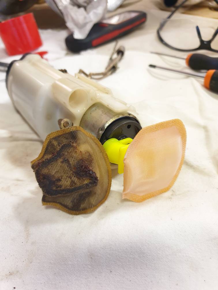

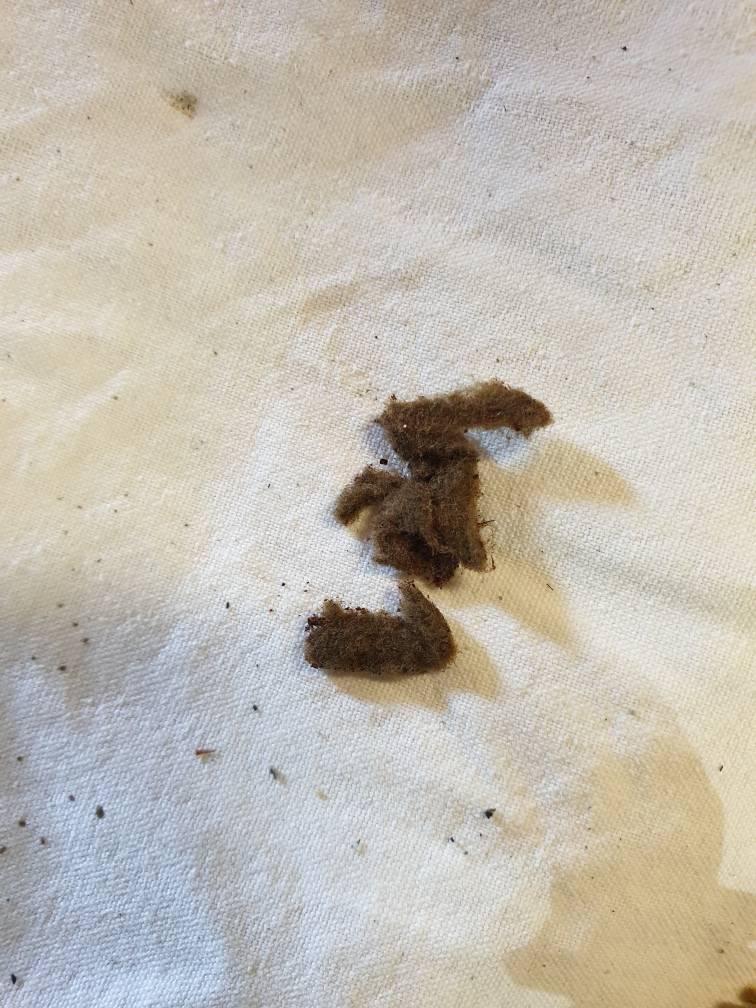

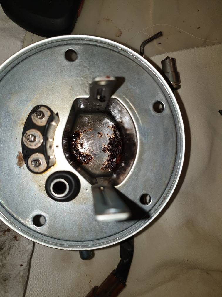

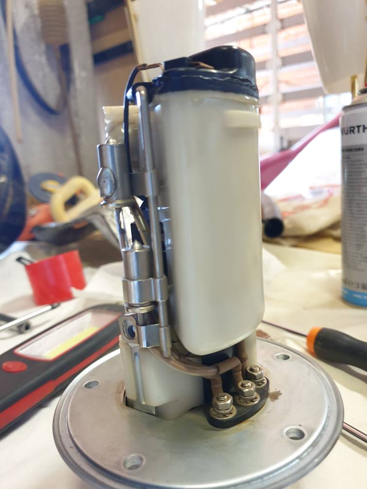

Uppo la discussione perché oggi ho fatto anche io il lavoro di sostituzione del filtro benzina interno alla pompa...
Vi metto le foto di come era la situazione. Diciamo che ho provato a guardare nella tabella dei lavori fatti sulla mia SV e non ho trovato traccia di quando ho sostituito la pompa benzina (mannaggia a me), ma se la memoria non mi inganna, questo filtro avrà sui 50mila km circa (se non addirittura di più); da un lato speravo in una situazione migliore (volendo ben pensare della qualità della benzina), ma dall'altro mi sarei anche aspettato una situazione simile.
Alcune precisazioni:
1. Prendete tranquillamente i filtri benzina compatibili che trovate su eBay o altrove alla metà del prezzo (o anche meno) di quello originale Suzuki, sono perfetti e sono plug'n'play al 100%. Quello che ho montato oggi ne è la dimostrazione.
2. Ci tengo a dire che la moto andava bene prima della sostituzione, quindi quella delle foto non è ancora una situazione critica, ci ho fatto solo un breve giro di prova, da domani vi saprò dire se effettivamente ci sono miglioramenti più tangibili.
3. Cercherò di non arrivare di nuovo a questa situazione di sporco, non si sa mai...
4. Il serbatoio era abbastanza pulito all'interno, tanto è vero che l'ho solo svuotato e sciacquato e non ne è uscito granché, solo qualche granellino sul fondo della tanica in cui ho sversato la benza, ma davvero poca roba.
5. Credo di aver visto qualche segno di ossidazione, ma talmente minimo che non me ne preoccupo, chissà se forse è stata qualche benzina annacquata di cui non mi sono accorto...
6. Ci sono filtri multistrato e dalla maglia finissima che servono a trattenere lo sporco all'imboccatura del serbatoio, l'ho anche avuto anni fa ma ogni pieno era una disperazione, ci voleva davvero tanto tempo per far fluire la benza dal filtro al serbatoio. Non so se vorrò rimontarlo... Devo valutare.
Ecco le foto:

E se ti dicessi che quello che hai pulito NON È il filtro della benzina, ma un pre-filtro?
Il filtro è contenuto nel componente in plastica bianca, dentro cui è alloggiato il motorino della pompa. Sul forum cb1000r.it lo smontiamo e puliamo da qualche anno, su cb1000r e Hornet. :wink:

Io ho smontato lo smontabile, compreso il regolatore di pressione, e fin dove ho potuto vedere/illuminare/infilare qualcosa è tutto pulito.
Metto una foto (brutta a dire la verità, fatta al volo ma forse utile) dove si vede che la parte superiore della parte plasticosa della pompa è termosaldata, e quindi non posso aprirla... Si vede che la giunzione tra la plastica bianca e quella nera è sigillata a caldo.
Come additivo per la pulizia pensavo al bardahl top benzina,
Oppure, conoscendone bene la qualità, qualcosa di equivalente by sintoflon.
Però la questione additivi è da valutare, e lo farei solo perché a 100.000km ci potrebbe stare una "additivata" all'impianto di alimentazione.

Quella pompa è molto simile a quella installata sulle Honda e posso confermare che non è apribile proprio perché la parte filtrante è termosaldata. Però abbiamo trovato un metodo per pulirla in maniera più che ottima.
Che consiste nello smontare tutto ciò che si può, comprese guarnizioni ed o-ring, lasciare il corpo filtrante il più nudo possibile, ed immergerlo nel diluente nitro, lasciandocelo 24 ore. Ti garantisco che il diluente, da chiaro che è, lo troverai bello sporco. Dopodiché soffi con l'aria compressa per togliere ogni residuo, rimonti e vedrai che ci fai almeno altri 30.000km.
