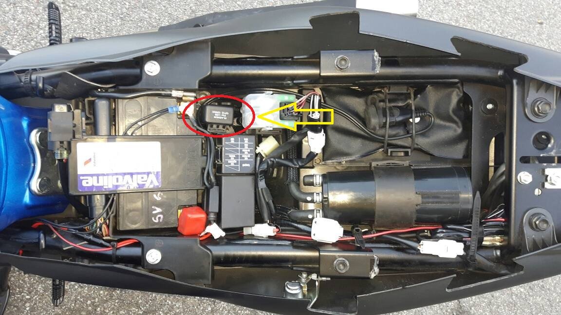

Ma ti posso chiedere se mi fai una foto del tuo sottosella dove indichi dove è quello da sostiure? ( penso di averlo capito ma vorrei avere la certezza matematica)

Chi ti ha detto che devi mettere per forza le resistenze ti ha detto una emerita scemenza. :wink:
La foto del sotto sella è questa, con evidenziato il relè:
rele frecce.jpg (139.67 KiB) Visto 10618 volte

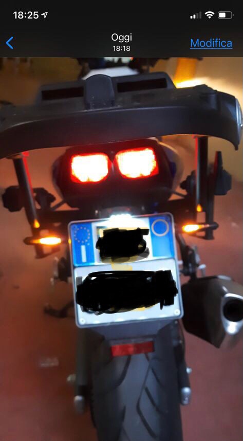

Montato le quattro frecce!!
E bastato il relè e funzionano perfettamente!!
Grazie mille per i consigli!!
