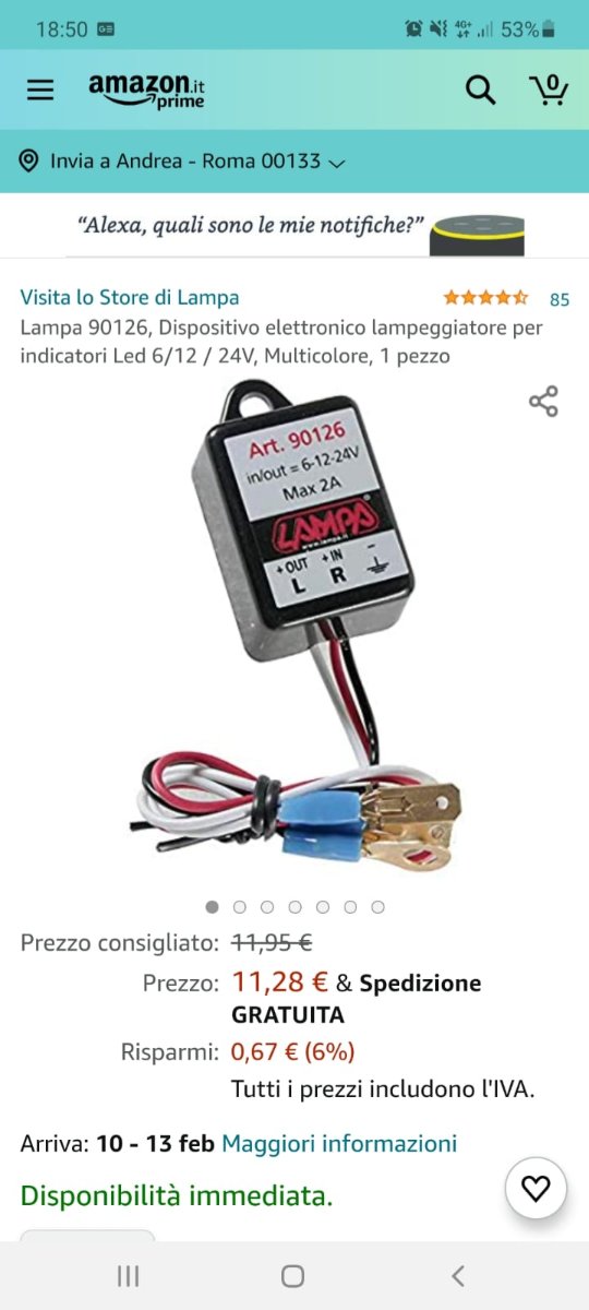

ciao
come i hanno già detto usa gli adattatori evitando assolutamente di tagliare i fili, poi sostituisci solo il relè con uno appropriato ,ce ne sono anche tarabili con un cacciavite o ancora meglio autoadattativi ,in pratica si settano da soli costo 11,67 io l'ho comprato ma non l'ho messo : mi sono accorto che le frecce che avevo preso ,a led, oltre ad essere sequenziali sono anche intermittenti ,così ho tolto il relè e ponticellato le connessioni .
funziona bene con due distinguo ,con il triangolo no sono più perfettamente sincrone tra loro e sul cruscotto la spia si accende e spegne regolarmente con il pulsante ma non lampeggia .

Io ho messo quello autoregolante ,non riesco a postare foto, è della Lampa art. 90126 .

Ci sono riuscito 😲
Messaggi: 21279
Re: Relè - Frecce Led Valter Moto - Suzuki sv 650 2019
Messaggio da sniper765 » dom feb 14, 2021 1:35 pm
Grazie a entrambi per i link
