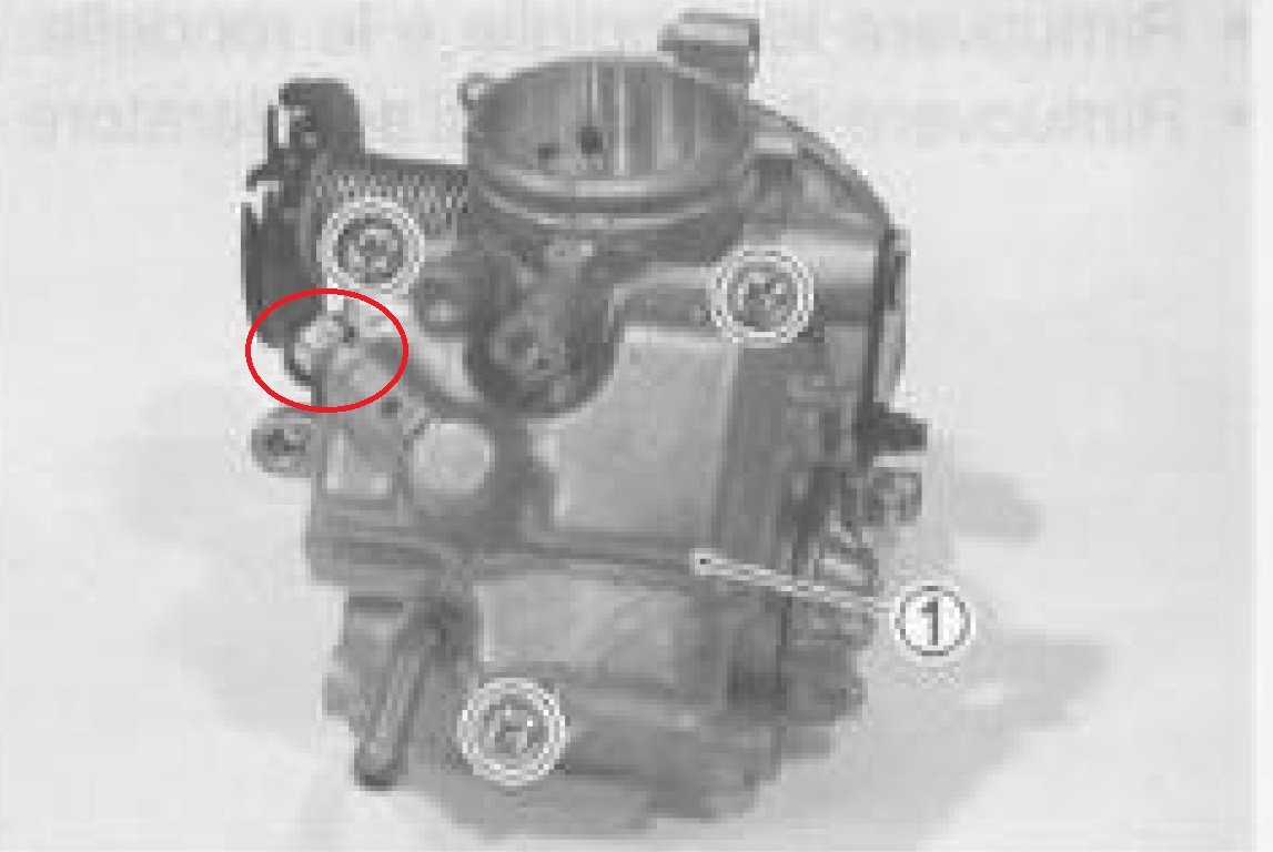

Sul manuale di officina a pag 4-11 è riportata una "vite di scarico" (no. 22). Essendo mostrata in corrispondenza della vaschetta galleggiante (no. 21) mi ero illuso che potesse consentirne lo svuotamento e speravo fosse raggiungibile senza smontare tutto.

Effettivamente la vite che dici apre il fondo della vaschetta.
Serve per verificare il livello di carburante nella vaschetta, ma va bene anche al caso tuo.
Mi sembra posizionata in fondo allo scodellino del getto del massimo, quindi il punto più basso della vaschetta, ideale per svuotare completamente il carburatore, anche da installato.

Ho scaricato qualche immagine del gruppo carburatori da internet e mi sono convinto che fossero le viti giuste. Le viti (a brugola) sono entrambe orientate verso il lato destro e leggermente verso l'alto.
Sebbene entrambe visibili dall'esterno della moto, io non ho strumenti sofisticati quindi ho deciso di smontare l'airbox e senza smontare altro sono riuscito ad allentare le viti con una normale chiave a brugola. C'è pochissimo spazio e la rotazione è limitata (soprattutto per il carburatore anteriore) ma fattibile. È gocciolata acqua e poi benzina. A quel punto ho serrato tutto.
La moto è ripartita senza troppa fatica e mi sono già fatto un giretto!
