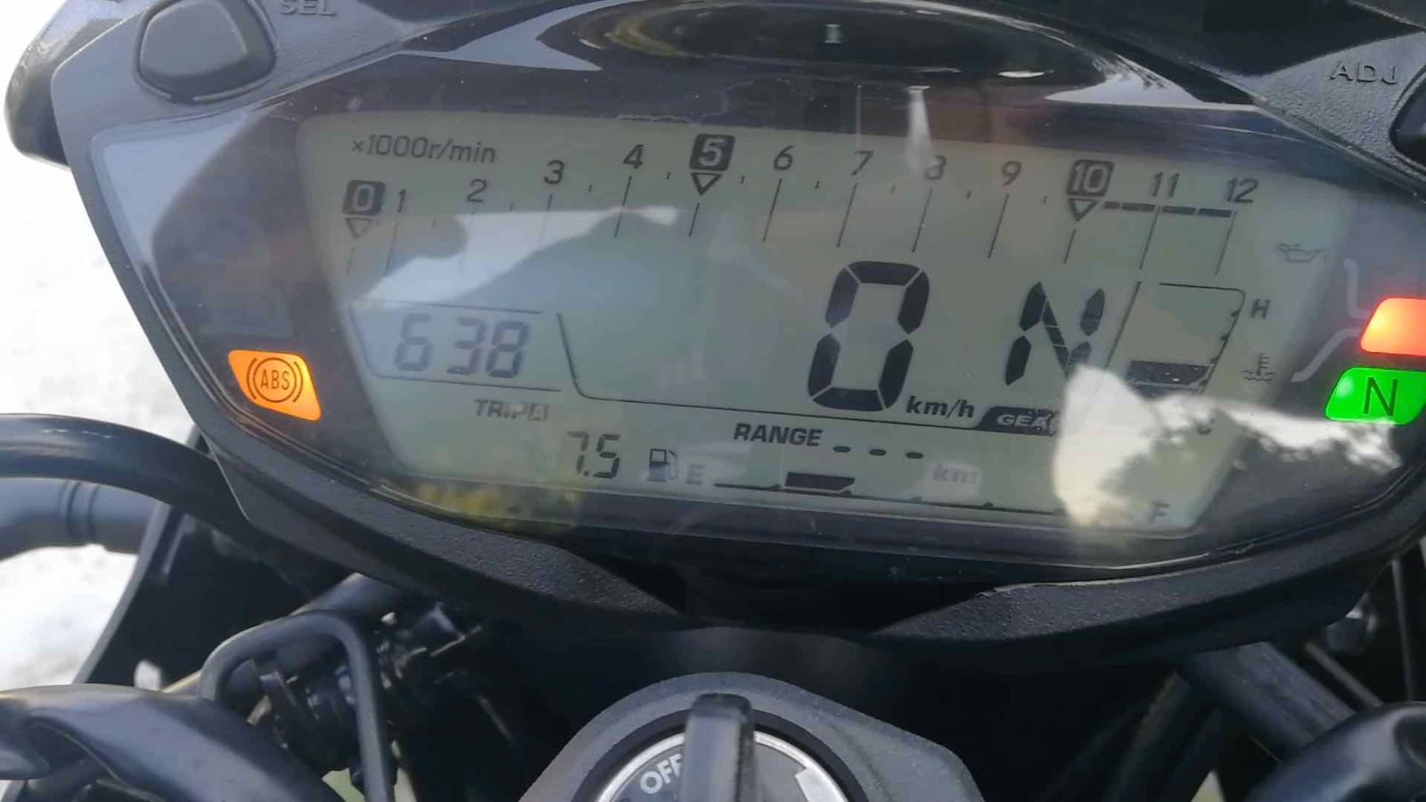

Buonasera, questa mattina andando a lavorare l'indicatore della benzina di punto in bianco ha iniziato a lampeggiare, tutti i riquadri sequenza.
Ho provato a staccare e riattaccare la batteria ma nulla da fare.
Avete suggerimenti?
Grazie
Buona serata

Non è più in garanzia, le cose che ho fatto sono:
- Pieno di benzina
- Staccare la batteria
- Rimuovere il fubile della benzina
Oggi provo ad alzare il serbatoio e verificare il connettore del galleggiante.
Inviato dal mio VKY-L09 utilizzando Tapatalk

Il connettore era perfettamente collegato, l'ho staccato e riattaccato ma nulla, il problema persiste.
