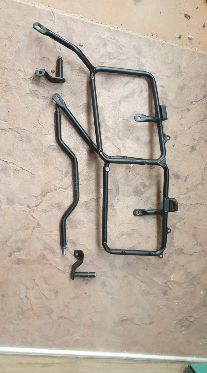

Ciao a tutti.
approfittando del tempo libero da riempire finite le giornate di smartworking (eccezionale!), mi sono finalmente dedicato al progetto e alla costruzione dei telai per valigie rigide laterali per l'SV della mia morosa.
Dovendo usare la moto per viaggiare, il telaio per le valigie laterali è un must. non prendo nemmeno in considerazione le valigie morbide: scomode e poco pratiche.
dopo un'infruttuosa ricerca online durata mesi, ho realizzato che non avrei mai trovato un telaio già pronto e ho optato per il fai da te. L'obiettivo è quello di realizzare un telaio per valigie givi monokey.
ho rimediato un telaio per VStrom 650, con la micro speranza di avere qualche similarità negli attacchi... illuso!!
ovviamente nessuna minima compatibilità e mi sono dovuto ingegnare.
quando abbiamo comprato la moto, c'era montato il portabauletto, quindi per gli attacchi alti ho sfruttato i supporti givi, che si fissano nel tubolare quadro del telaietto posteriore.
per il secondo attacco, per il telaio lato SX ho sfruttato un foro filettato di M8, esattamente dietro la pedana del passeggero, mentre per il telaio lato DX il bullone di fissaggio del terminale di scarico.
Il terzo attacco non va al telaio, ma è una barra che collega tra loro i due telaietti SX e DX.
sono riuscito a riutilizzare i pezzi originali dei relai, tagliati, modificati e risaldati nei punti giusti.
fortunatamente avevo un secondo telaietto posteriore che mi ha permesso di imbastire tutto il progetto facendo i punti di saldatura, evitando quindi di saldare sulla moto (e l'impianto elettrico ringrazia).
vi allego alcune foto del telaio finito e montato con una valigia.
appena riapre tutto si faranno verniciare a polvere.

Re: Telai per valigie rigide
Inviato: gio apr 09, 2020 4:40 pm
da sniper765
Direi che la manualità non ti manca... :up:
Però restano piuttosto alti e sporgenti, molto "staccati" dalla moto stessa...
Inviato: gio apr 09, 2020 5:41 pm
da lo_zarro
mah, guarda, la foto in realtà un pò inganna!
il telaio è a 15mm scarsi dalla carenatura del codone, e la borsa destra a 40mm circa sopra lo scarico..
per l'ingombro laterale, sono (a memoria) 900mm in totale la larghezza delle due borse (quindi 100mm sotto il massimo consentito dal codice), e per il montaggio ho accorciato di 30mm il traverso (quindi i telai sul VStrom sono 30mm più distanziati).
per l'ingombro laterale, poi, devo fare i conti anche con le frecce!
tra l'altro sono partito subito facendo una minchiata e avevo già messo la valigia sinistra più in basso.. non avevo tenuto conto dello scarico sul lato destro! :D
se le avessi messe più giù, inoltre, rischiano di dar fastidio al passeggero, avvicinandosi alla pedana..

In effetti sembrano altissime come posizione

più basse son troppo vicine allo scarico! come posizione, in proporzione, sono analoghe a quelle del VFR (su telai givi originali)
Inviato: mar apr 14, 2020 10:24 am
da lo_zarro
il traversino c'è, esattamente come nei telai VStrom (dal quale deriva). se guardi le prime foto, dove è appoggiato sul tavolo, si vede! nelle altre foto non lo vedi perchè passa dietro il portatarga.
Ogni valigia ha 3 punti di attacco, e lo sbraccio rispetto alla configurazione VStrom, è diminuito. non avrei mai usato due soli attacchi, ovviamente!
l'unica cosa che modificherò è l'attacco superiore al telaio, che adesso provvisoriamente ho ricavato con due dadi lunghi di M8, ma ovviamente farò un'unica colonnetta tornita, appena potrò contare sul mio tornitore di fiducia!
una possibile variante (ma da verificare gli ingombri) potrebbe essere quella di sfruttare le due viti del maniglione, realizzando una staffa.
già così la struttura è molto rigida, comunque.
per il discorso del peso.. 10kg a valigia sono decisamente troppi! con le Givi da 22 litri (quelle in foto), non ci arrivo neanche vicino quando siamo in viaggio.
Inviato: mer mag 06, 2020 3:06 pm
da lo_zarro
chiaramente, appena finito di costruirli, una coppia di telai sono comparsi in vendita!
la cosa buona è che i telai givi originali hanno gli attacchi praticamente negli stessi punti in cui li ho messi io, ma sono circa 100mm più arretrati dei miei.
nel mio caso sono un pò sacrificati i piedi del passeggero (che non riesce a stare con le punte sulle pedane), ma i supporti sono montati meno a sbalzo, quindi la struttura è più rigida e vibra meno.

da lo_zarro
no no! li ho visti in vendita oggi, dopo mesi che non ne vedevo..
ne ho approfittato per confrontare il telaio Givi con quello studiato da me, e l'unica differenza è la posizione più arretrata di quello Givi, rispetto al mio
