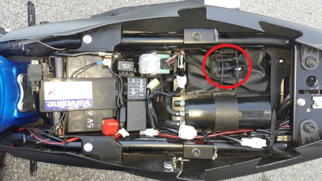

Boh, io non avrei mai pensato di dover staccare la batteria o di interrompere il circuito elettrico di avviamento per collegare un caricabatteria, per cui ho aggiunto sotto la sella un connettore permanentemente attaccato alla batteria.
Quando ritiro la moto per l'inverno lo tiro fuori dal sottosella e lo collego al mantenitore di carica.
Fine.
