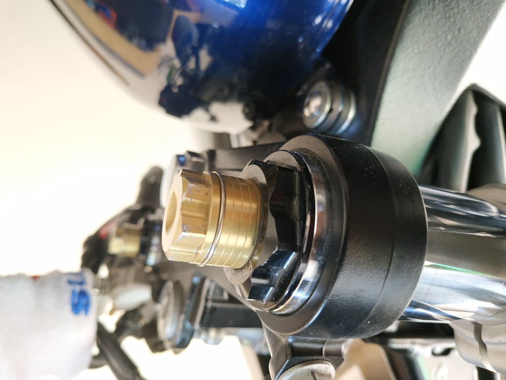

Scusate l'ennesimo tropic, ma avrei bisogno di un aiutino abbastanza urgente.
Sto finalmente montando ste maledette forcelle con kit matris (fatto fare tutti i lavori). Me le hanno consegnate questa mattina, ma nel rimontaggio mi è venuto un dubbio che non sono riuscito a risolvere con il manuale.
Quanti mm devo lasciare dalla piastra superiore?
E devo considerare la parte cromata o tutto il tappo?
Ho letto che potrei sfilarle di 5/8mm ora che le forcelle lavorano un po'meglio... Ma non capisco da dove.
In questa foto la parte cromata è 3,5mm e considerando la parte del tappo arriva a 5mm

mettile a filo del bordo stelo, se poi risulta troppo ballerina sfila di 5mm e vedi

E' l'esatto contrario: più fai scorrere le piastre lungo gli steli verso il basso e più la moto diventa instabile/ballerina.
In altre parole, a filo del bordo stelo la moto ha la maggiore stabilità possibile e risulta meno maneggevole nei cambi di direzione

Ma quando si parla di sfilare le forcelle si intende verso l'alto giusto? Ovvero la cromatura che esce dalla piastra superiore

Messaggio da 69libero » gio lug 18, 2019 6:46 pm
Puoi sfilare in alto o in basso. Se abbassi troppo la moto davanti aumenti la stabilità ma indurisci l'inserimento in curva e la correzione della traiettoria, se alzi la moto davanti correggi meglio le traiettorie ma diminuisci la stabilità e la moto allarga in uscita (me lo ha detto mio cugino )

Comunque mi pare (dalle foto) che sugli steli ci siano già dei segni dove andavano montate, ricopiali.
Ricopiati vengono così come ho messo la foto nel primo post (i segni della piastra inferiore)
Quindi il giusto compromesso sarebbe abbassare leggermente l'anteriore per avere più grip ma senza perdere troppa agilità.
