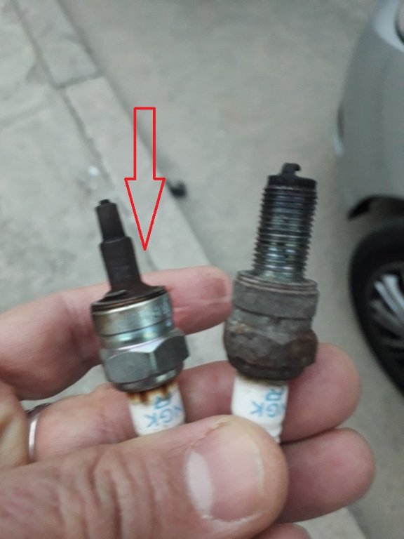

Ho comprato una vecchia SUZUKI SV 650 del 2003 ma adesso sono alle prese con il problema che si e' spezzata una candela all'interno (vedi foto allegata) e temo che non mi convenga ripararla... :-)

- due settimane fa' il meccanico mi ha avvisato che si era spezzata la candela del cilindo posteriore ed il filetto metallico é rimasto bloccato all'interno (vedi foto allegata);
- dopo 10gg di tentativi con tutte le chiavi e I tool possibili, il mecanico ha rinunciato perché non c'era modo di estrarla; l'unica soluzione proposta e' stata smontare il motore per estrarla a forza, dopo di che risistemre filettaura e alesatura, costo stimato: non meno di 700€.

mi sembrava di avere allegato la foto ma evidentemente devo avere sbagliato qualcosa!
cmq eccola qua, la parte mancante è rimasta all'interno e non si toglie:
Candela spezzata.jpg (66.66 KiB) Visto 11246 volte

Se si è spezzata significa che la torsione per svitarla è stata molto forte quindi non credo basti "la colla"... cmq conta che li girano temperarure elevate... detto questo l'unico modo sicuro è smontare la testa che essendo del cilindro posteriore potrebbe essere fattibile senza tirar giù il motore completamente ma cmq ripeto il costo grande è la manodopera e non il pezzo in se...
Dalla foto mi pare che la ceramica sia tutta intera un pò di fortuna diciamo... in caso la k3 abbia la doppia candela è la laterale o quella superiore?...

Brutta situazione, con candele "fresche" ho visto risolvere con un asta d'acciao pieno di diametro adatto a passare dentro il corpo filettato, con un intaglio in cima che va ad agganciarsi alla "linguetta" dove avviene la scintilla(concettualmente simile alla chiave smonta valvole gomme), funziona a volte perchè quando un corpo filettato perde la tenuta/testa perde anche la tensione che genera l'attrito che blocca appunto il filetto stesso,a quel punto si svita facilmente, ma la tua candela è vecchiotta e dalla foto si direbbe che avesse già qualche problema, probabilmente il filetto si è ossidato/incrostato nella sede.
Penso che sia per forza da aprire, una volta aperto ci sono molti metodi per svitarla senza intaccare il filetto, sempre che la causa di tutto non sia ad esempio una candela montata storta.

Di metodi ne esistono molti... prendere un bullone tornirlo in punta e facebdolo entrare nel filetto rimasto dentro saldarlo e svitarlo il tutto però a testa smontata... altro vecchio metodo è usare la coda di una lima (si usa la lima perchè è più dura) e piantarla letteralmente dentro a martellare e svitare con quella... filettare l'interno del pezzo rimasto e da dentro avvitare un bullone che quando arriva a battuta svita il tutto... ma... va smontato questo è il quanto. Il costo è puramente il tempo di questo lavoro e non i pezzi... 10 ore di un meccanico che smonta la testa, la lavora r la rimonta sono di per se 350€ circa se è un maccanico a buon prezzo...

trapano a colonna (o fresa), un bel maschione ed helicoil.

Si... per quanto gli elicoil hanno un passo speciale quindi non sono propriamente facili da trovare i maschi adatti specifici per alluminio... cmq anche questo è un metodo che include lo smontaggio della testa...

Il meccanico deve sapere dove trovare ste cose e soprattutto allineare la punta al foro della candela.
Cmq non è un problema per cui buttare una moto, mica ha rotto l'albero motore.
