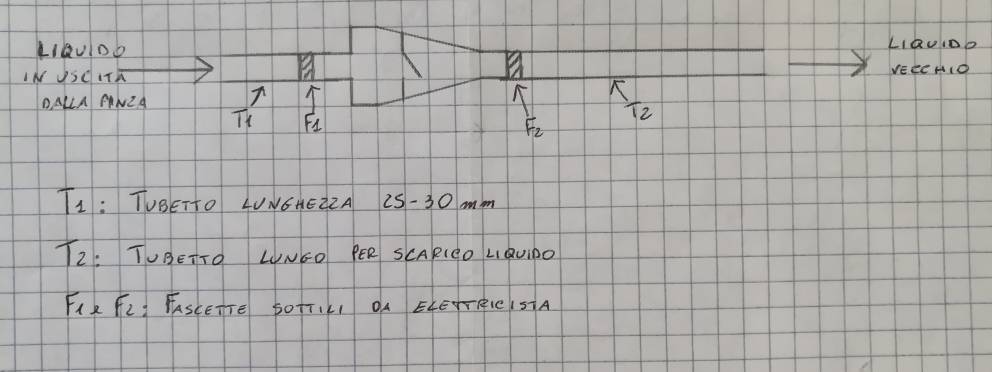

Vi ho fatto questo schemino così è tutto più facile da comprendere (o almeno spero).
Dunque, dovete mettere in ingresso alla valvolina un pezzo di tubetto molto corto, così riempite tubo e valvolina con meno pompate possibili, dovete comunque fare apri-chiudi con la valvolina sulla pinza finché riempite la valvola, altrimenti vi entra aria.
Una volta riempita di liquido la valvolina, potete lasciare aperta la valvolina sulla pinza di 1/4 di giro e pompare a oltranza fino ad aver fatto il cambio completo del liquido.
Mi raccomando di non far mai scendere il livello del liquido nella vaschetta al di sotto del minimo! Rabboccate sempre fino a che siete sicuri che il liquido sia stato sostituito tutto.
Vi consiglio di mettere due fascette di sicurezza (di quelle in plastica da elettricista, le più piccole che trovate) per fissare i due pezzi di tubetto sulla valvolina.
Se non vi fidate del sistema "valvolina" o volete essere sicuri di non far danni, usate il metodo tradizionale per la sostituzione del liquido (quindi apri-pompa-trattieni-chiudi-lascia la leva-ricomincia) e tenete la valvolina con il tubetto come "paracadute" nel caso fate qualche cavolata.
P. S. Non sono un fenomeno nei disegni, accontentatevi.

P. S. Non sono un fenomeno nei disegni, accontentatevi. IMG_20190224_154645.jpeg

Tornando in tema oggi ho usato il tuo metodo sniper per spurgare e cambiare l'olio dei freni di un ninja 600 del 97 che sto rimettendo in piedi e la cosa ha funzionato alla grande grazie!
Anche se... la valvola di non ritorno da me presa non faceva propriamente il suo lavoro... devo trovarne una di quelle con la molla dentro così risolviamo il problema.

Sgualfone ha scritto:Tornando in tema oggi ho usato il tuo metodo sniper per spurgare e cambiare l'olio dei freni di un ninja 600 del 97 che sto rimettendo in piedi e la cosa ha funzionato alla grande grazie!
:up:
Ci sono valvole simili ma metalliche, non in plastica, di qualità superiore.
Personalmente consiglio di usare il metodo "classico" e tenere la valvola montata come paracadute in caso di piccoli errori.
