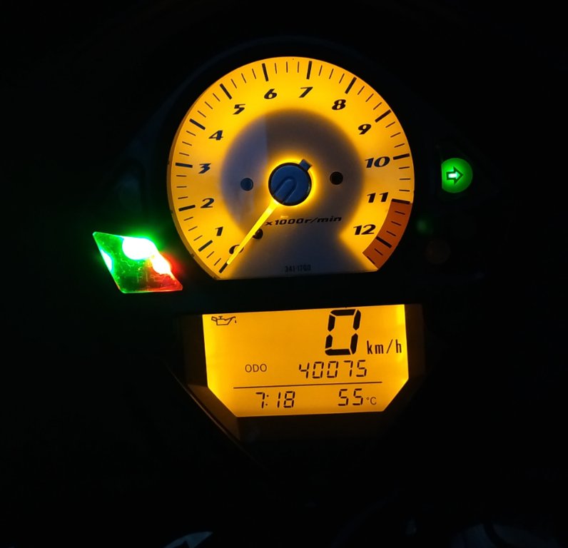

Ciao a tutti,
Come da titolo, qualcuno sa dirmi perché rimane accesa?
Se attivo la freccia la luce è più forte e lampeggia. Se non è accesa rimane così...

Relè guasto/non adatto?

lampadina della freccia bruciata ,se non ricordo male

Ah cavolo! Potrebbero essere entrambe.
Le luci non sono originali ed è stato montato un relè diverso ed effettivamente le luci hanno delle micro intermittenze. Non so come dirlo, non sono del tutto regolari. È anche vero che ho una piccola lucina fulminata e non ho avuto voglia di sostituirla (è inutile tanto hahah) proverò a sostituirla e vedere se passa. Lo spero perché mi dà abbastanza fastidio

Se hai delle frecce a led, ed un relè non adeguato, è normale che frecce e luce del quadro rimangano accese e facciano una specie di intermittenza variando soltanto l'intensità luminosa.

Si infatti! Che relè dovrei mettere? Chi me l'ha venduta aveva messo questoskywalker67 ha scritto: ↑dom feb 17, 2019 8:44 pmSe hai delle frecce a led, ed un relè non adeguato, è normale che frecce e luce del quadro rimangano accese e facciano una specie di intermittenza variando soltanto l'intensità luminosa.

Questo quale?
Io comunque, con le frecce a led, ho montato questo, e l'intermittenza funziona correttamente.
Il tuo relé ha due o tre pin?
