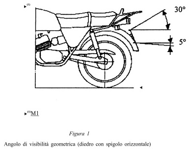

da skywalker67
Vediamo se si comincia a intravedere un po' di luce ...
Studiando meglio la Direttiva 1993/94/CEE, a pag.5 paragrafo 6.1, la Fig.1 indica gli angoli minimi di visibilità geometrica sul piano verticale:
Ora, è evidente che, per garantire i 30° di angolo di visibilità dal vertice superiore della targa, la medesima debba sporgere quanto più possibile dal retro della moto, e non possa essere annegata sotto il codone, soprattutto in presenza di staffe porta bauletti come la mia.
Potrebbe essere per una semplificazione eccessiva di questa normativa, che si è giunti a concludere che la targa debba essere la propaggine più posteriore della moto? Questo spiegherebbe anche il perchè le pubblicazioni in rete delle FF.OO. non fanno menzione di una simile restrizione.
Comunque, se così fosse, vorrebbe dire che si deve valutare (e misurare) caso per caso l'insieme portatarga/codone della moto/eventuale staffa+bauletto, per stabilire se si è in regola o meno.
