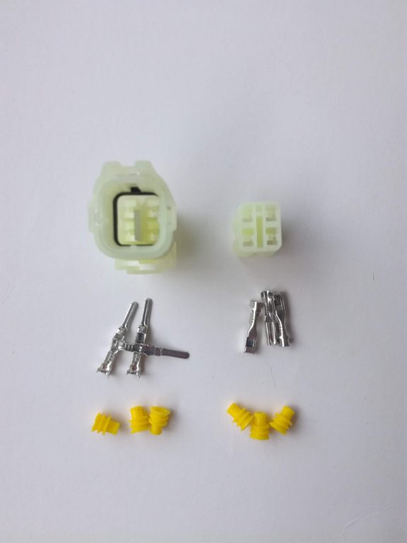

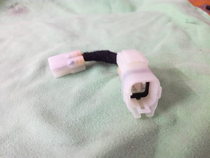

Poi la penso come Juza, nel senso che possibilmente cerco soluzioni reversibili che portino la moto all' originale di fabbrica, per questo ho realizzato il cablaggio per la modifica TRE utilizzando connettori Sumitomo originali Suzuki, così oltre che essere praticamente invisibile è anche comodo.
Tempo fà ne ho venduti alcuni, se interessato inviami un MP o lo metto nel mercatino, non vorrei fare off-topic o andare contro regolamento.
