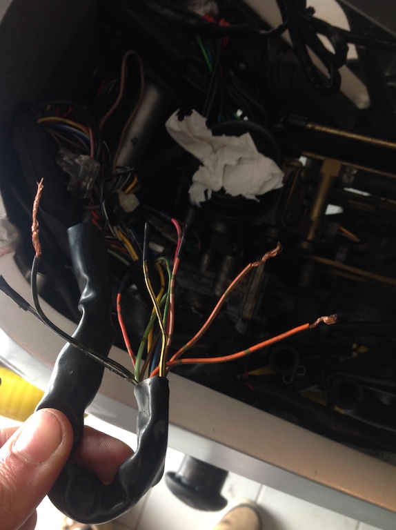

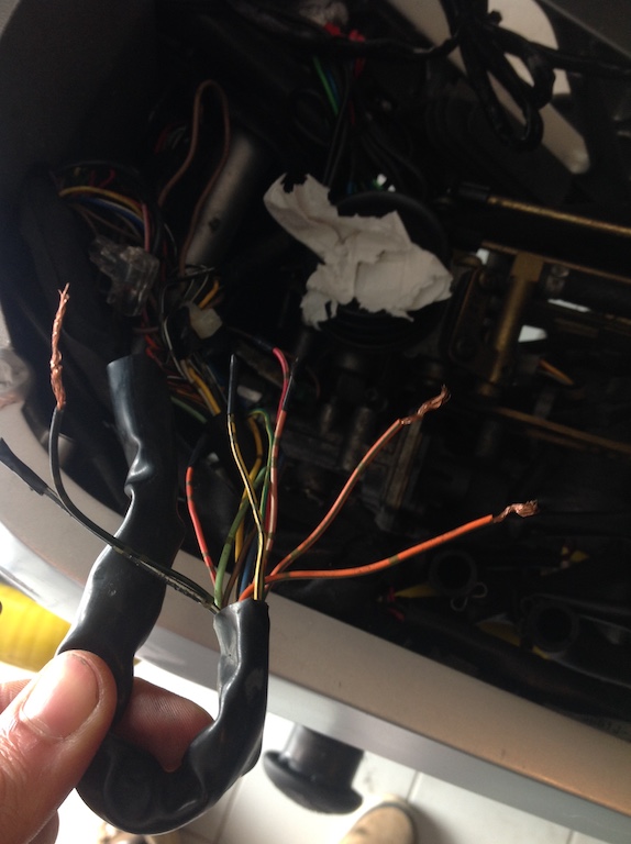

Buon giorno a tutti, ho cercato a riguardo in ogni forum esistente di Sv ma nessuno ha risolto il problema... Il problema è questo, ho acquistato la moto con tachimetro non originale, il quale ha solo il livello benzina ma non una spia riserva (come invece ha l'originale), quindi incompatibile con il sistema di rilevamento benzina dell'SV. Ora le mie intenzioni sono quelle di mettere un semplice led a chiudere il circuito per avere un indicatore di riserva. Mettendo insieme le informazioni trovate su vari forum sono arrivato alla conclusione che io debba collegare il negativo del led al cavo nero/verde e il rosso del led al cavo arancione/verde (informazioni reperite su un forum americano, dove non si menziona il fatto che ci siano due cavi arancioni/verdi identici uscenti dallo stesso punto, quindi ho provato collegandoli entrambi al positivo). Il problema è che il led resta costantemente acceso e se provo a montare un relè non si accende neanche durante il check. Ho cercato ovunque, studiato lo schema elettrico, ma non c'è menzione di quali siano i colori dei cavi relativi alla spia benzina uscenti dal cruscotto originale e non avendone mai visto uno non so quali siano quelli giusti (quindi non sono neanche sicuro che i cavi a cui mi sono riferito prima siano effettivamente quelli che cerco). Mi riferisco ad una K3, quindi modello ad iniezione, qualcuno che riesca a darmi una mano?
Nella foto i cavi a cui ho collegato il led sono:
Negativo led - Nero/Verde sulla sinistra
Positivo led - Arancio/Verdi sulla sinistra

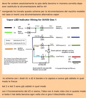

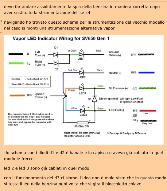

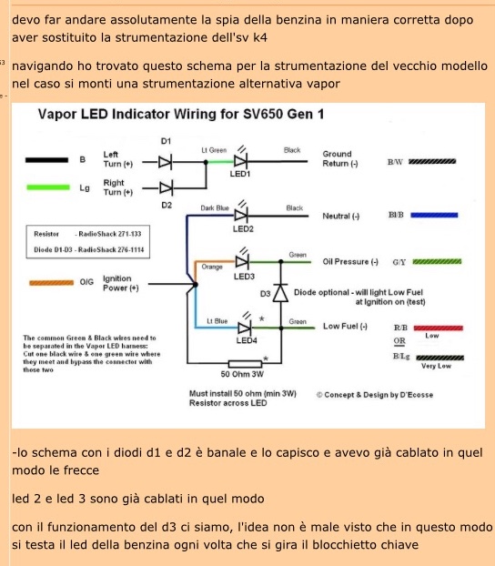

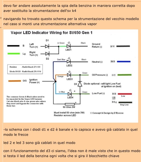

devi mettere in parallelo una resistenza da 50Ohm.
Ti allego uno schema sempre trovato su questo forum.
I colori sono per una Prima serie. Qui sul forum dovresti trovare il manuale d’ogficina per una k3 e c’e Lo schema elettrico con i colori
