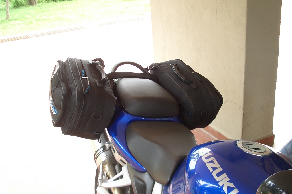

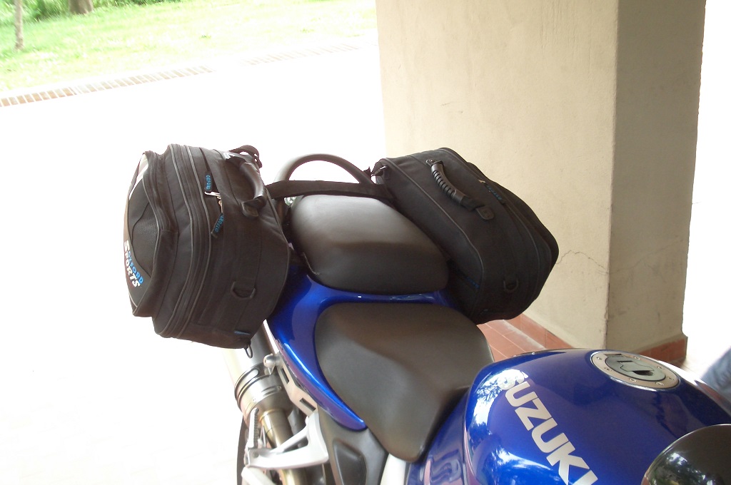

Re: Aggiorniamo la mia SV...Le borse laterali ,si ma quali
Messaggio da Raistlin78 » sab ago 05, 2017 11:47 pm
Io le monto così anche sul CB1000 che ho adesso

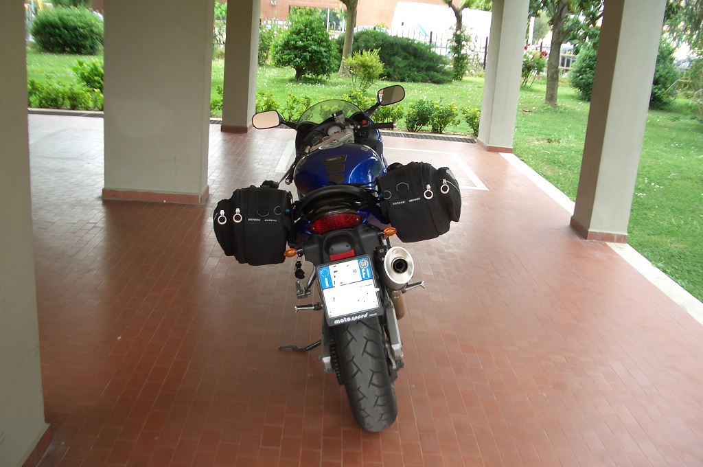

Messaggio da Raistlin78 » mar ago 08, 2017 11:46 pm
Tutte aperte

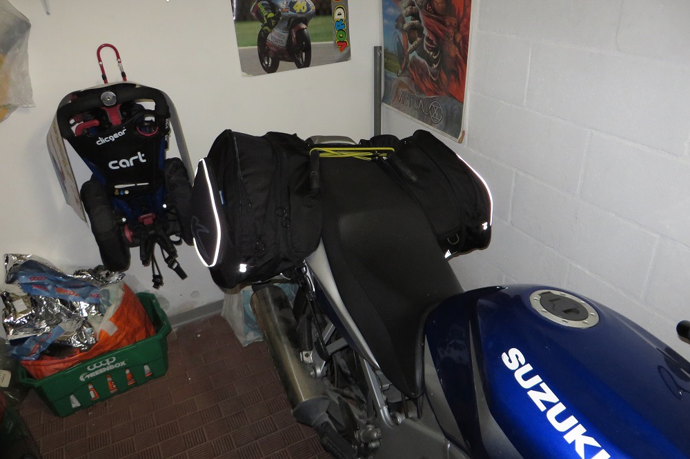

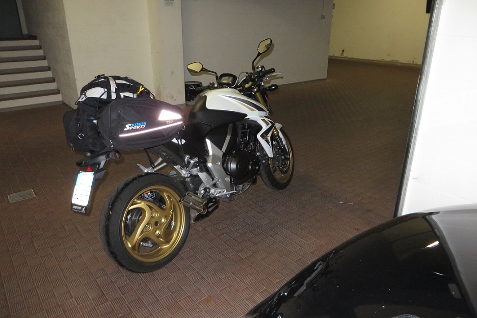

Messaggio da Raistlin78 » mar ago 08, 2017 11:51 pm
Qua si vede il modello
Messaggio da Raistlin78 » mar ago 08, 2017 11:53 pm
Borse diverse (KAPPA) stesso tipo di montaggio ma su un gs500

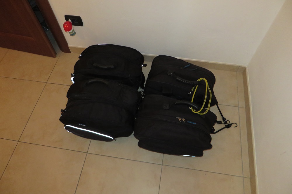

Messaggio da Raistlin78 » mar ago 08, 2017 11:56 pm
Se ti vuoi fare un'idea delle dimensioni le mattonelle di casa mia sono di 45 cm :D :D :D :D :D :D :D :D :D :D :D :D

Raistlin78 ha scritto:Se ti vuoi fare un'idea delle dimensioni le mattonelle di casa mia sono di 45 cm :D :D :D :D :D :D :D :D :D :D :D :D
non per stressarti ma vorrei sapere l'altezza della borsa pleaseeee :roll:

Messaggio da Raistlin78 » mer ago 09, 2017 3:07 pm
Qualcosa meno di 30 cm.
