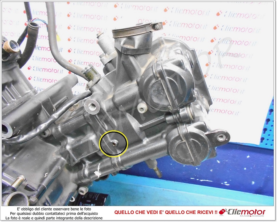

Hai guardato se hai il pozzetto di scolo del cilindro anteriore è tappato?

e dove si trova?

Sul lato desto,del cilinmdro anteriore, ecco una foto
