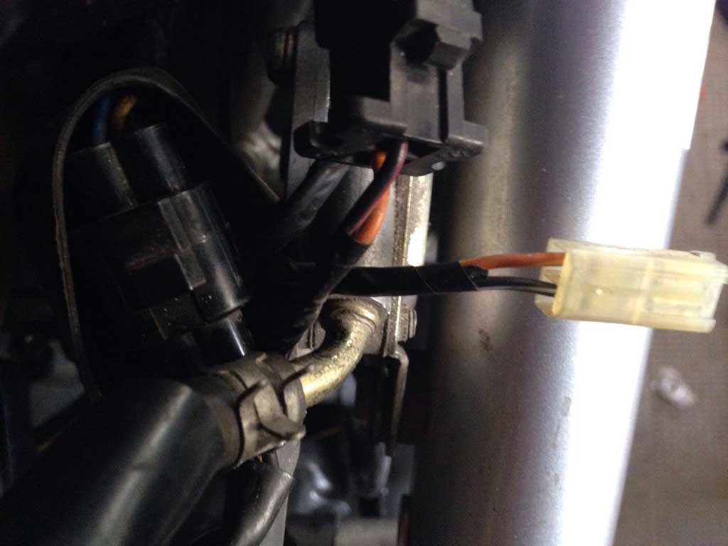

visto che ci sono chiedo se qualcuno ha idea di cosa va connesso a questo accoppiatore. si trova nel lato destro della moto vicino alla pompa della benzina assieme all'accoppiatore per la posizione dell'acceleratore e a quelli del radiatore.
ho smontato e rimontato tutta la moto e mi avanza questo che non so a cosa si attacca
i colori sono un po' diversi ma è quello che non avevo visto nello schema. io utilizzo quello in bianco e nero del manuale

Stando a quanto ho letto la vecchia sv aveva un connettore per una sorta di riscaldatore per i carburatori optional per i paesi più freddi.
Se è quello che penso, in molti lo hanno utilizzato per un comodo 12V per accessori di vario genere
Re: eliminare la chiave su 650 '02
ah ok, per quello negli schemi degli impianti vari non è indicato. stavo dando i numeri per capire cos'era e perchè non lo avessi contrassegnato.
