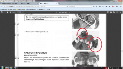

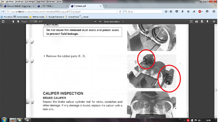

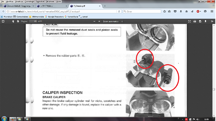

allora ti ripotro la mia esperienza, anche io con le pinze originali avevo lo stesso problema, praticamente era da lubrificare il soffietto che va a pareggiare il consumo delle pastiglie, ora cerco una foto cosi è più chiaro
Geme1
- Messaggi: 1486
- Moto: Cbr600rr/ex sv650s
- Nome: la viziata
- Località: Milano
Re: leva freno anteriore lunga e molle
ecco sono cerchiati in rosso, il precedente proprietario della mia moto ci aveva messo dentro una pasta o roba del genere, una volta seccata sta pasta la pinza non pareggiava più il consuma della pastiglia, allungando la corsa del freno e rendendola spugnosa
- Messaggi: 21260
Mhmhmh operazione fattibile in pochi minuti e anche a pinza agganciata al tubo freno...
Grazie, proverò!
