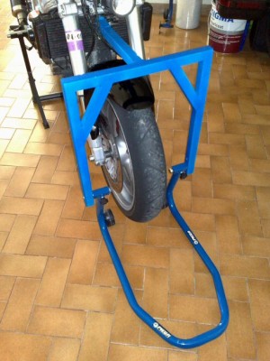

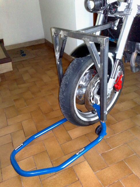

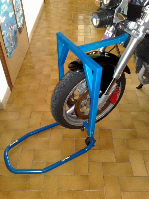

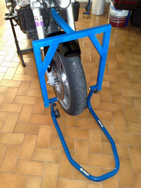

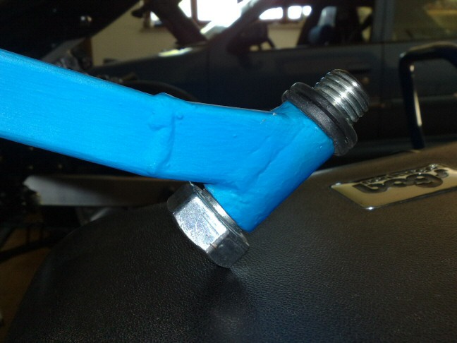

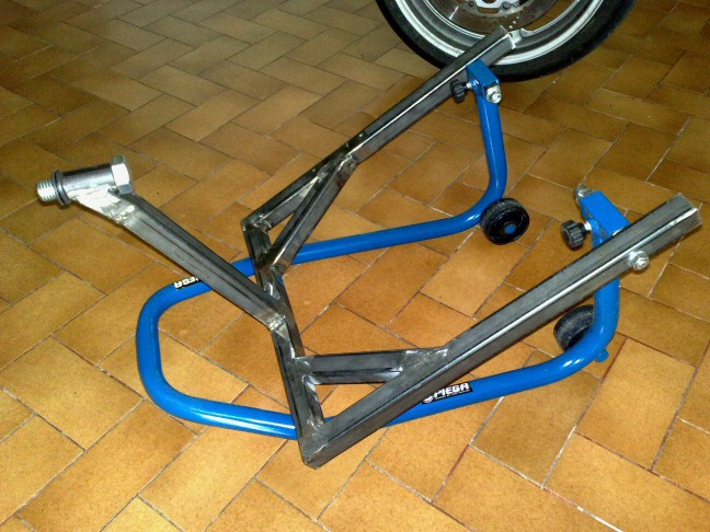

Aggiungo qualche foto se qualcuno è interessato
mau.83
Messaggi: 2421
Moto: Sv1000®,ex Sv650® K3
Re: cavalletto alzamoto
Messaggio da mau.83 » sab feb 06, 2016 6:13 pm
Ecco il lavoro finito.
Come avevo già specificato in passato, ho usato quello che avevo in casa quindi il tubolare è decisamente sovradimensionato.
