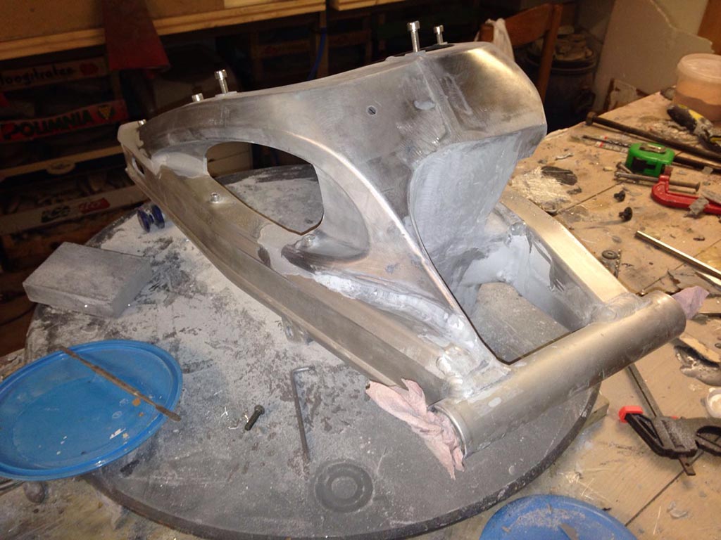

Re: tutti vogliono cambiare le forcelle. E il forcellone?
dopo varie prove ho dedotto che era meglio risolvere così:
forcellone sv + forcellone r6 2004+ flex, saldatrice e stucco metallico.
in pratica ho fatto un trapianto di capriata, per adattare altri forcelloni avrei dovuto saldare il supporto ammortizzatore e ho preferito evitare di toccare quella parte.
poi ovviamente andrà dipinto
