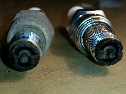

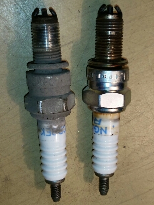

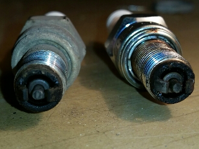

Ho cambiato le candele dopo 8k km circa , perché l erogazione era irregolare ed adesso è molto meglio... ma volevo sapere sulla base della vostra esperienza e viste le foto( quella con l'esagono pulito è posteriore) cosa ne pensate del consumo delle candele.a me sembra che quella anteriore non entri completamente.ditemi voi 8000 km sono pochi? Sono consumate regolarmente ? Bho! Sono perplesso.

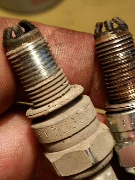

La più sporca è normale che sia l'anteriore ma non mi torna che la rondella sia sporca nella zona di contatto con la testa .
Sembra proprio che non sia stata avvitata fino in fondo

Per essere così sporca sul filetto era sicuramente semi svitata.
probabile che l'erogazione sporca fosse dovuta più a questo che all'usura degli elettrodi.
La candela nuova si è avvitata tranquillamente o hai avuto problemi?

In 8000km quanta acqua hai preso? io ho avuto problemi con la candela anteriore a seguito di una forte pioggia e sporcizia sul cilindro anteriore, ma allo smontaggio della candela non era così conciata esternamente.
Dalle foto non si vede bene la ceramica, è bella bianca o annerita?

No! sono sempre molto dure già poco dopo i primi filetti.
Di acqua ne prendo tanta vado in moto estate ed inverno.
La candela anteriore è bianca( se ripulita) mentre la posteriore è un pò annerita vicino l'esagono.
Per rispondere a Mark... anche io ho la sensazione che non arrivi a battuta , ma è durissima alla fine è non vorrei far danni.

Messaggio da Steppas » gio lug 23, 2015 7:54 pm
Eccole

Piuttosto strano... sei da cambio olio?
Se la risposta è sì, prima di cambiarlo bagna il filetto della candela con il WD40, avvitala delicatamente nel filetto sino a che diventa dura, poi svita, ri-bagna, ri avvita...
Perchè chiederti se sei da cambio olio? Perchè i solventi del WD40 possono cadere in camera di combustione, e colare giù nel basamento tramite i segmenti. E contaminare l'olio... Con l'olio nuovo già dentro potrebbe non essere una furbata.
Altrimenti puoi umettare il filetto delle candele con qualche goccia prelevata dal basamento tramite un'asta infilata nel foro di riempimento. Bagna, avvita, svita, bagna, avvita, svita. Sino a pulire il filetto.

Sulla testata posteriore conta quanti giri fa la candela prima di andare il battuta. Fai lo stesso con la candela anteriore. Se la differenza di giri è sensibile (e a sentimento corrisponde alla zona sporca del filetto) secondo me bisognerebbe rivedere la filettatura della testata. Non so cosa comporta avere la candela parzialmente svitata ma immagino che lo scoppio avviene nella zona del filetto della testata. A lungo andare non so cosa possa causare ma di sicuro non farà benissimo al motore.

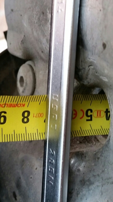

Ho fatto come detto... ho tolto la candela, su quella vecchia ho messo l'olio ed ho inserito e disinserito diverse volte. Alla fine il risultato per entrambe ( retro e ant) è quello in foto.
C è qualcuno che ha la mia stessa misura e può confermare la profondità ?
La misura è stata presa dalla fine punta filettata della candela.
Il motore è 650.
Grazie a tutti ora non rimane che provarla.
