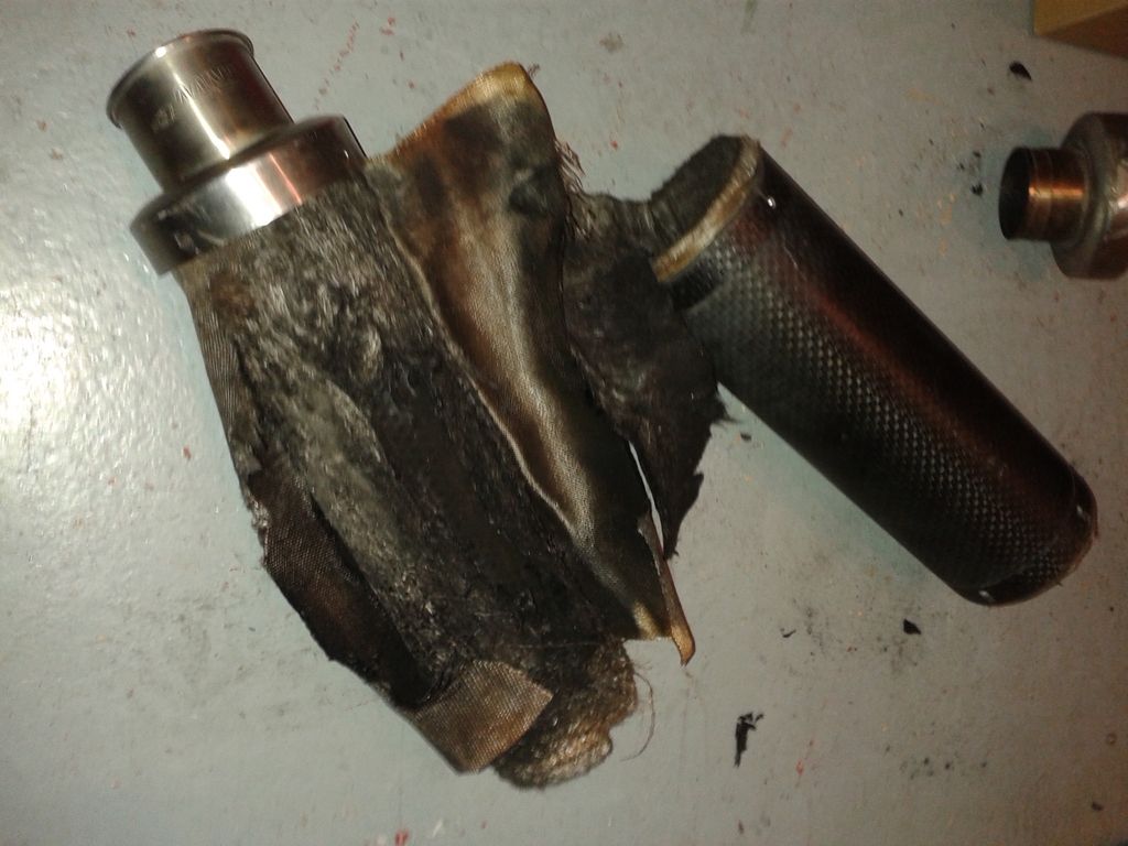

Appena aperto:
a parte il merdaio di fuliggine, sia la lana che la retina metallica intorno alla canna forata sono consumate.
Ho contattato Mivv per sapere della retina metallica, attendo.

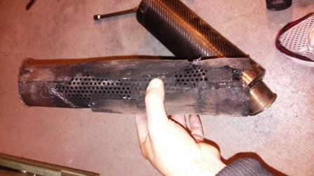

Messaggio da Bruce0992 » sab mag 09, 2015 11:34 am
Eccola appena dopo lo "srivettamento" e sfilamento ;)
Si può notare la canna forata visibile dove sia la lana che la rete si sono vaporizzate.

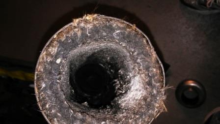

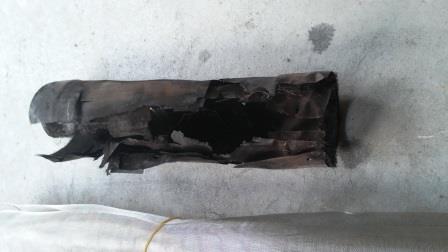

Io ho fatto:
22 euro di lana di roccia per i 4T
5 euro di retina metallica molto sottile (anche se non come quella originale intorno la mitragliera)
un po' meno di 5 euro per i rivetti
c'è da dire che l'ho smontato solo per ruotare la parte graffiata del fondello basso a seguito di una caduta.
Aprendolo però ho notato che c'era un'intera zona in cui non c'era più né retina metallica, né lana di roccia.
