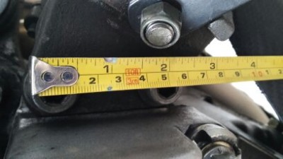

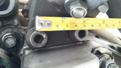

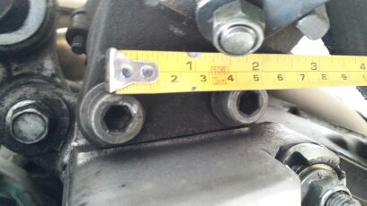

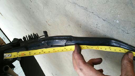

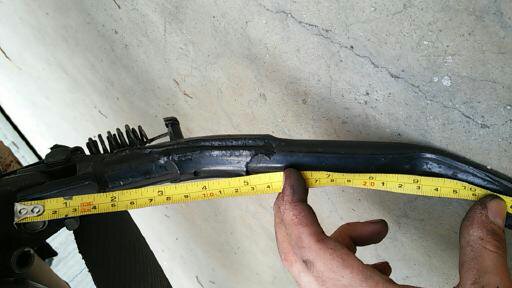

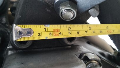

Re: Eccessivo gioco cavalletto laterale
Messaggio da Ferdinando » ven apr 17, 2015 8:22 am
Ecco le misure con foto
