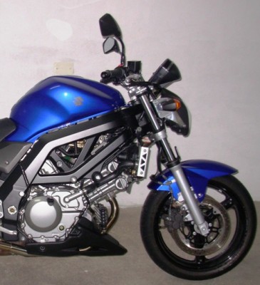

Per l'anteriore della naked, molti hanno messo il faro della Yamaha mt03...

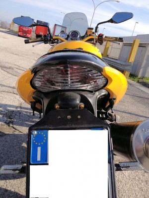

al posteriore puoi optare x un faro uguale all'originale ma con plastica bianca

Si infatti io ci ho montato il faro della Yamaha mt-03,giudica se ti può piacere.

complimanti , un bel lavoro....davvero niente male.... hai una foto presa dal davanti..?Giamp ha scritto:Si infatti io ci ho montato il faro della Yamaha mt-03,giudica se ti può piacere.
è complicato installare il nuovo faro...? il faro l'hai trovato usato o hai dovuto acquistarlo nuovo..?

Io l'ho montato sul millone, ma essendo in origine la versione S non avevo le staffe per il fissaggio alla forcella, quindi mi sono dovuto armare di righello e cartone per creare delle staffe da zero, che poi ho fatto realizzare da un amico in alluminio per poi fissarle direttamente alla forcella.
Comunque, se hai la N dovresti fare solamente la staffa che va da dalla forcella al faro dato che ha 2 punti di fissagio per lato anzichè 1.
Il faro l'ho preso sulla baia a 65 euro spedito.
Se vuoi qualcosa si già pronto la LSL ti può dare il kit completo (faro+staffe e anelli per forcelle o solo staffe) che sempre sulla baia trovi alla bellezza di circa 130 euro+sped per le staffe e 300 euro+sped per tutto il kit.
