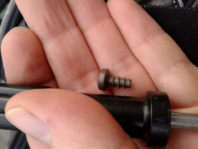

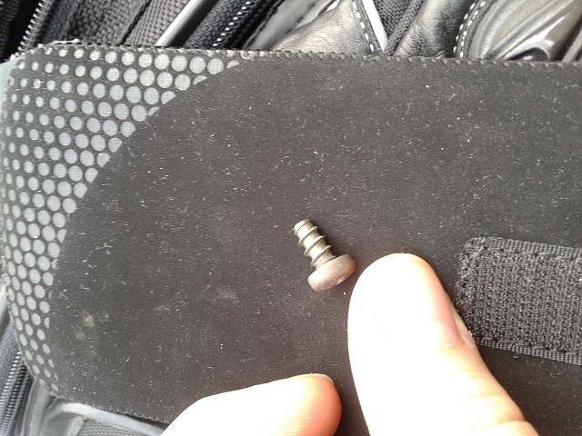

Messaggio da SteVe650s » lun mar 23, 2015 8:58 am
Ecco le foto delle viti.
La vite è lunga circa 1-1,5 cm e la filettatura è molto larga. Anche la testa è molto grande.
Secondo me potresti prendere una vite di quelle da legno o da tassello e tagliarla per ottenere la lunghezza di 1,5cm. Fai delle prove prima con delle viti più sottili per evitare di metterne una troppo grossa che spacca il foro.
