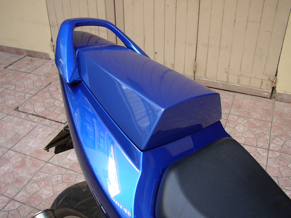

ciao a tutti

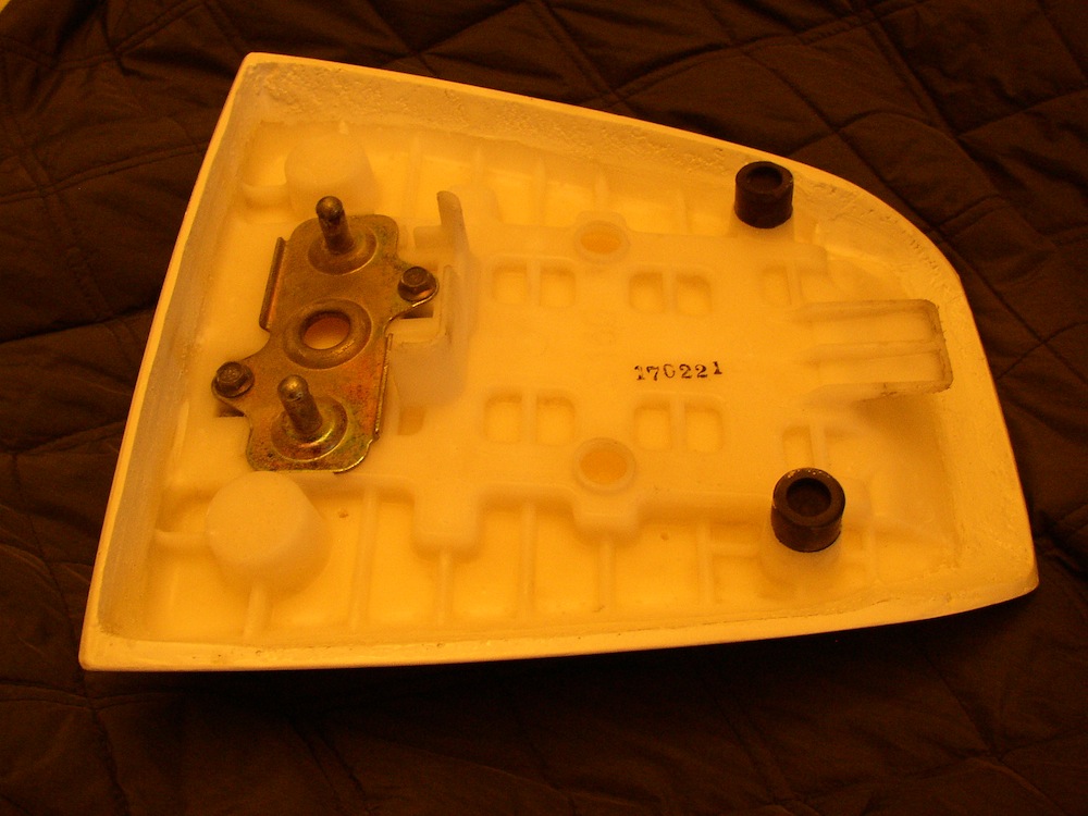

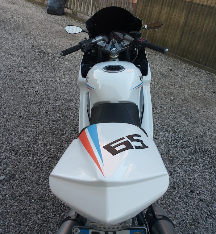

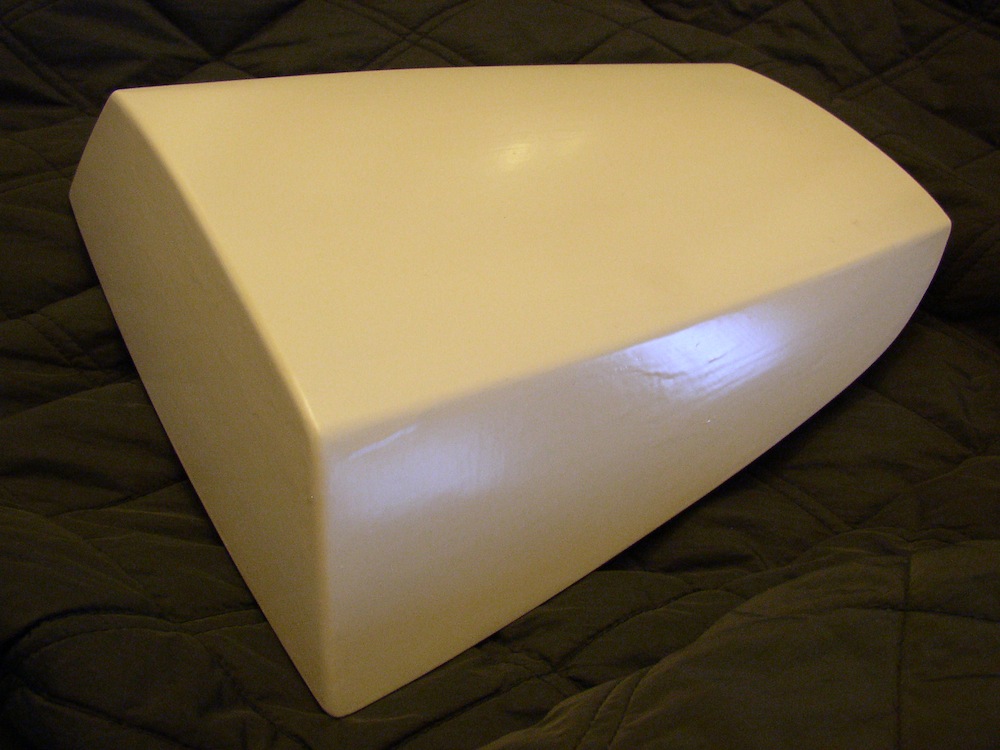

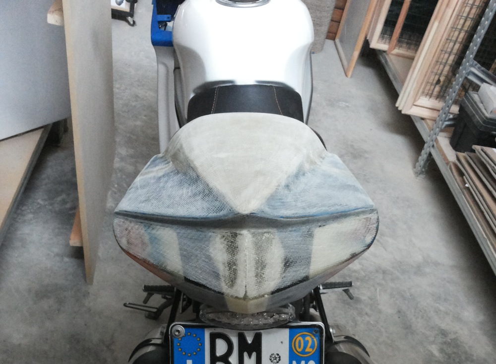

Non volendomi piegare all'acquisto dell'accessorio originale, che a mio avviso costa il triplo del giusto, ho pensato di mettere in campo quelle poche competenze che ho per farlo da me.
Ho acquistato a un prezzo irrisorio una sella posteriore usata ed in cattive condizioni e l'ho spogliata del rivestimento e della gommapiuma, salvando solamente la conchiglia di plastica bianca con gli attacchi ad incastro.
Ho fissato sopra una lastra di estruso da edilizia, e l'ho modellato della forma che vedete, molto lineare e senza scalfi o rigonfiamenti.
Successivamente ho rivestito con tessuto di vetro e resina epossidica, completando con stucco bicomponente prima e con sottofondo a spruzzo poi,ottenendo una bella superficie adatta alla verniciatura finale.
Questa ultima operazione, non volendo investire molte decine di euro per la tinta tri-coat originale, l'ho fatta un poco in economia, usando sempre la metodica delle tre vernici (silver, candy blue e trasparente), ma le prime due in bomboletta, e solamente il trasparente bicomponente lucido.
Il risultato è una tinta non esattamente come la verniciatura originale, ma la cosa per il momento mi interessa relativamente.
Alla fine di tutta l'operazione non ho speso più di 30 euro.

Re: Unghia sellino custom
Bellissimo, complimenti davvero!
L'avessi io la tua abilità!

grazie Bruce
l'abilità si coltiva e si affina; tutti possono diventare bravi facendo un po' di pratica e soprattutto ascoltando consigli di chi ha già esperienza.
Mi farebbe piacere se mi indicassi il fornitore di colori che hai menzionato; se ritieni anche con un PM o meglio, alla mia email

Wow! Che lavoro! E' veramente spettacolare!
Si vede che ci sai fare con questi materiali!
Mi hanno sempre affascinato, ma non mi sono mai messo a provare ad utilizzarli, temo che (almeno all'inizio) farei solo dei gran paciocchi!

Molto bello! Per la finitura superficiale, come ti sei trovato a lavorare praticamente su uno stampo maschio? Tanto stucco e carta vetrata oppure era già buona la laminazione?
Incuriosito dal dominio della tua email sono andato a vedere anche il sito, complimenti anche per quei lavori!

non male come risultato... mi hai dato una bella idea!

Grazie Bruce e grazie a tutti per l'apprezzamento:
continuerò qui con questa serie di post, spiegando l'ABC dell'uso delle fibre di vetro, le resine, la creazione di master e stampi.
A Stez in particolare dico che se si fa una laminazione già pulita e regolare, senza eccessi di resina, bolle o altri difetti, la finitura risulta enormemente facilitata. Importante è anche usare i tessuti di vetro giusti; usando per esempio, il mat (stuoia di feltro) la cui grammatura è molto poco omogenea, occorrerà molto lavoro di finitura.

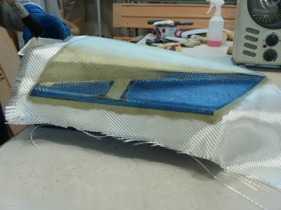

Questa di seguito qualche immagine della laminazione del codino della ZZR 250: con poco lavoro ( e poco peso ) di stucco si arriva ad una ottima superficie.
A presto, ciao

Grazie per le foto. Ma quando giri intorno agli spigoli non ti escono sovrapposizioni di tessuto? Quelle le stucchi/carteggi via? Mi riferisco alla prima foto, gli spigoli verticali ancora da laminare.. Sempre che la tessitura del vetro non sia così larga da renderlo così tanto formabile..
Grazie a voi ragazzi, mi fa piacere condividere quelle quattro cose che so fare.
Rispondendo al volo a Stez dico che ci sono delle condizioni in cui è inevitabile fare sovrapposizioni, e quindi ispessimenti non graditi, che devono essere carteggiati a catalisi avvenuta, ma in molti altri casi, usando il tessuto giusto (tipo di tessitura) e con qualche trucco si evitano, e si lavora meno.
Lasciatemi raccogliere un po' le idee ed il materiale e cominciamo.
