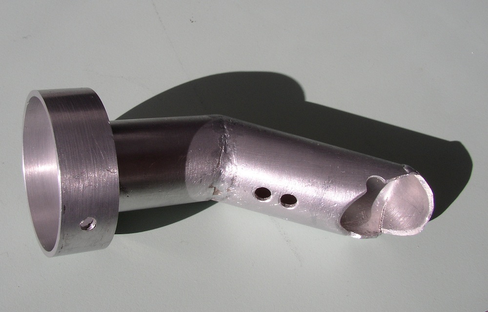

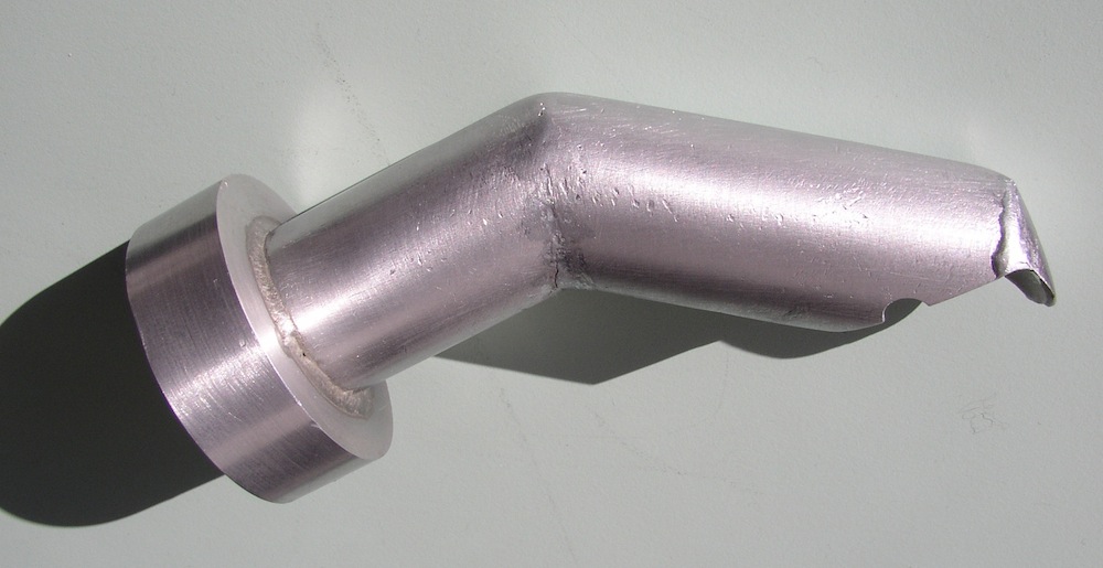

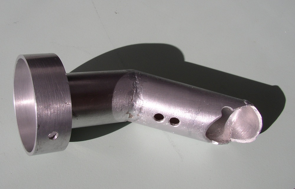

Al di là di questo, mi sono trovato a dover rimpiazzare il DB del mio MIVV GP Carbon, che essendo uno scarico notoriamente penalizzante per i regimi medio-bass, mi ha portato a non acquistare il ricambio originale (che comunque ha un costo da rapina) ma farlo ex-novo in alluminio, con un diametro di uscita più piccolo, per aumentare la contropressione e appiattire la curva di coppia.
Con uno spezzone di barra di AL 6061 del diametro 65mm ho ricavato il fondello (diametro 61) e con un tubo diametro 35 esterno (31 interno) ho fatto il resto.
Questo il risultato, che a livello di suono è paragonabile all'originale (anzi, un po' più attenuato) e a livello di resa ... non saprei dire; a fondoschiena sembra andare benissimo.
Prove cronometriche non ne posso né mi interessa farne; vediamo nel tempo e nei chilometri cosa ne viene fuori...

Direi un buon lavoro, io sono contento del mio scarico mivv,da qualche parte ho letto che il problema "prestazioni"dipende proprio da come è fatto il dbkiller,sinceramente non sento sta gran mancanza di cv ma la tua ideà mi sembra buona e chissà in futuro....

ciao Nicola
mi è stato spiegato da persona competente che non si tratta tanto di guadagnare o perdere cavalli, ma di ottenere una curva di coppia di una certa forma o di una diversa.
Ora, lo scarico originale (lo scaldabagno) grazie alla sua lunghezza ed al suo volume, ottiene dal motore una curva di coppia senza picchi accentuati e ragionevolmente piatta. Da qui l'erogazione omogenea più o meno a tutti i regimi di rotazione, ideale per un utilizzo stradale e turistico.
Lo scarico MIVV GP, ed in genere tutti gli scarichi corti, con volume contenuto e anche piuttosto aperti, spostano verso gli alti regimi il picco della curva di coppia, per cui il motore diventa più pronto su di giri ma più vuoto ai medio bassi.
Una piccola riduzione dell'area di uscita dello scarico rimedia in buona parte la riduzione della contropressione, ed il picco della curva si sposta al centro del diagramma, e si appiattisce un po'.
La potenza complessiva che il motore esprime è comunque sostanzialmente la stessa.
Ergo, se la moto va bene, e non fa troppo fracasso, ho raggiunto l'obbiettivo con un costo vicino alla zero.
mauri

1/7 nel senso che costa meno l'acciaio!
Re: DB Killer alluminio
Il fondello ricavato dal pieno da una barra di alluminio costa molto più sia in materiale che in lavorazione rispetto ad una stampata di lamierino acciaio da 8/10 di millmetro.
Inoltre saldare l'alluminio è più impegnativo e costoso.
Al di là di queste considerazioni, per me è stato più semplice.
Come sai bene una cosa è predisporre a livello industriale una linea di stampaggio e tranciatura della lamiera di acciaio e produrre 50mila, 80mila pezzi, ed avere un costo di produzione irrisorio, e altra cosa fare artigianalmente 1 pezzo, che se anche costa unitariamente molto di più, rimane un costo assoluto trascurabile.
mauri
mauri

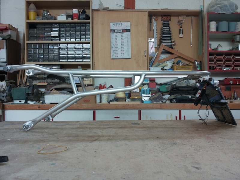

Dubito però che si possano fare telaietti, staffe per carene o qualsiasi cosa che subisca uno stress meccanico.
Avevo visto diversi video ma ero molto scettico sul risultato.
È una sorta di brasatura, giusto?

Assolutamente affidabile; la brasatura tiene eccome (se è fatta come si deve)mark ha scritto:Ma allora funziona veramente?

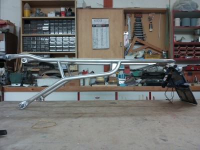

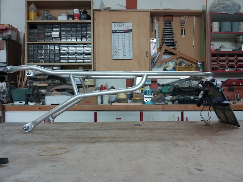

Ho fatto due diversi telai sella-codino per la ZZR 250 di mio figlio.
Appena riesco metto due foto....

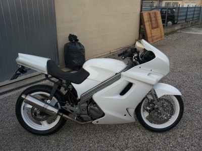

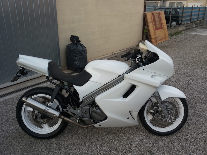

ecco le foto che ho trovato del telaio fatto un paio di anni fa:
la ZZR ha anche cupolino e coda e fianchetti ifatti (sempre da me) in vetro/epossidica.
Ora non ho sottomano una foto della moto finita, ma domani ve la posto.

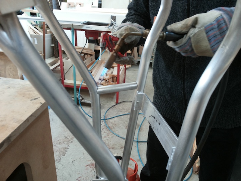

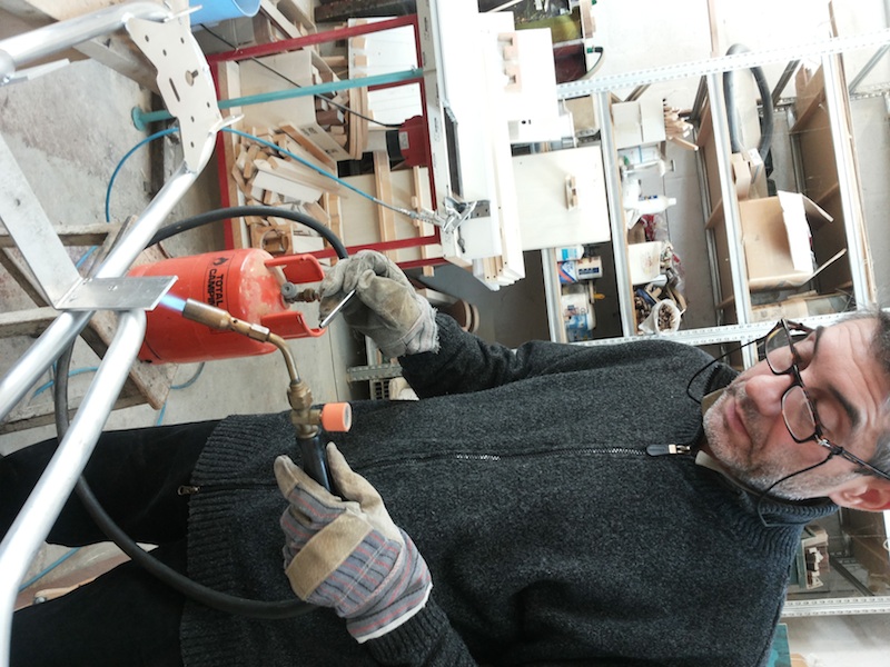

Non occorre nessuna pasta aggiuntiva (disossidante o altro) Scaldi con una torcia a gas comune (io uso una bombola da campeggio con una lancia normalissima) e porti a temperatura il pezzo, circa 400 gradi. Poi spazzoli rapidamente l'area che devi brasare con una brusca di acciaio inox, e fai scorrere la bacchetta sulla cavità, angolo o pezzo.
Importanti sono due cose per fare una ottima operazione
1 - spazzolare vigorosamente l'alluminio con la spazzolina di inox subito prima di applicare la bacchetta
2 - la bacchetta si deve sciogliere per la temperatura del pezzo da saldare, non per la diretta fiamma della torcia, altrimenti rischi una brasatura fredda, che non tiene.
Più tardi metto una foto della ZZR finita...
