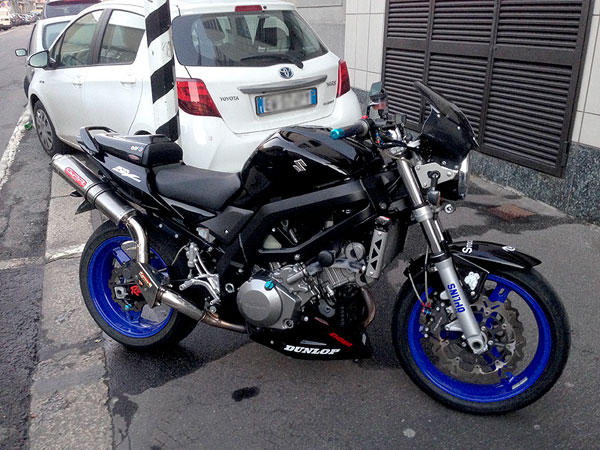

Ciao a tutti,
ho da pochissimo acquistato una SV 1000 N a cui vorrei apportare un po di modifiche, la principale portarla in versione "S".
Cercando nello storico del forum ho trovato solo interventi sui 650, qualcuno ha link da passarmi a riguardo?
Sono disponibile a scambi N>S - S>N.
Grazie in anticipo
Ivan

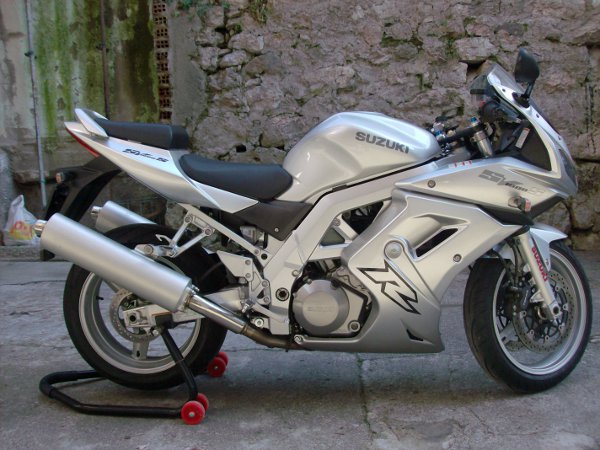

Ciao, l'intoppo principale, e di non poco conto, è che la versione S ha un telaietto che regge il cupolino che è abbullonato su un supporto posto nel cannotto di sterzo.
Questo supporto nella versione N non esiste qundi non hai modo di fissare il telaietto che tra l'altro regge anche i gruppi ottici, il quadro strumenti e gli specchietti.

Si, verifica e se trovi una soluzione forse ne possiamo parlare perchè io avevo una mezza intenzione di fare l'opposto cioè modificare la mia da S a N.

Appena presa era una modifica che volevo fare anche io, poi mi son arenato proprio sulla mancanza di supporti del cannotto. Avevo trovato il topic in cui se ne parlava, peccato che le foto sono andate perse.

Perché tu hai il 650!
Solo sul mille non sono presenti gli attacchi sul telaio
