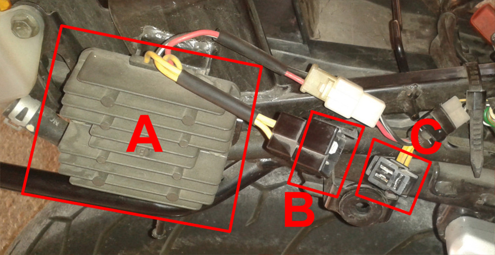

alla fine per fare la prova del 9 ho smontato il codone per rilevare i valori del regolatore di tensione solamente che non so come fare...

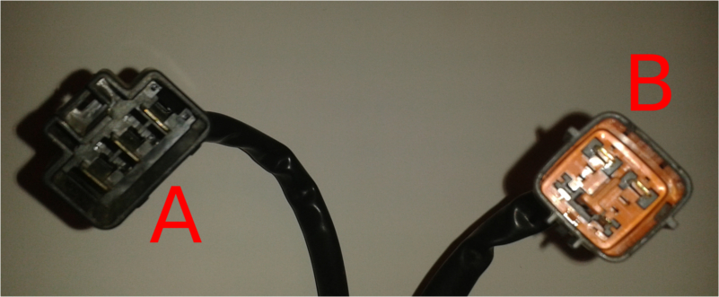

Questo è quello che ho davanti:
A: regolatore di tensione | B/C: connettori con tre fili gialli

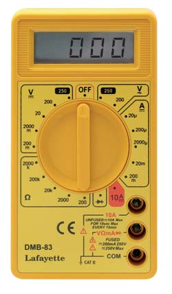

e questo è il mio multimetro:
Come faccio a verificare se l'alternatore/statore e il regolatore funzionano?

hai identificato B e C

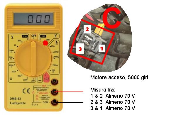

sul connettore C arriva la corrente che viene generata dall'alternatore (nel motore)... sono 3 cavi perché è corrente trifase.
devi mettere il tester su corrente alternata con fondo scala 200... poi accendi la moto, con i 2 connettori separati, e misuri la tensione che c'è fra le 3 coppie che puoi formare con i 3 cavi (sono 3 contatti A,B e C: le coppie sono AB, AC, BC)
ovviamente ti conviene appuntare i puntali del tester su una coppia, accendere la moto, misurare, spegnere la moto e cambiare la posizione dei puntali e ripartire.
tenendo la moto a giri costanti (tipo 3000-4000) dovresti avere la stessa tensione su tutte e 3 le coppie.
ATTENTO la corrente in gioco (30 Ampere) è tanta!!!
se la tensione è la stessa sulle 3 coppie l'alternatore è ok e il problema è il regolatore.
(differenze di qualche volt sono normali, ma se una fase è 130v e l'altra 70V no)

Direi il generatore.
Nel connettore C hai tre fili gialli.
Lo lasci scollegato dal B e fai queste prove.

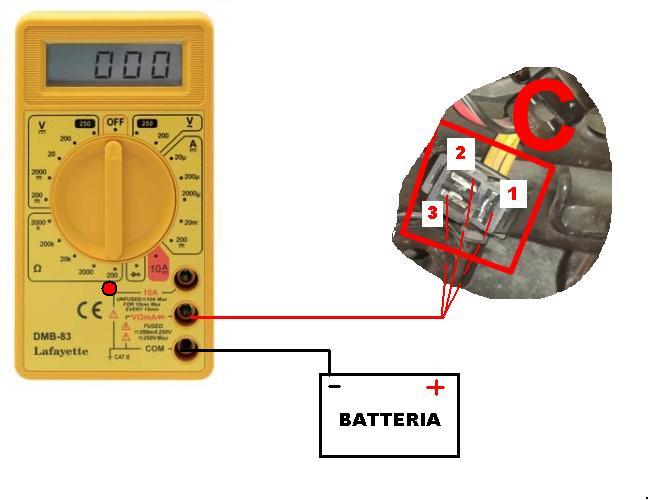

Prova prima l'isolamento da massa a motore spento. se è tutto ok, il tester ti indicherà solo [1 ] tutto a sinistra
Altremeti, hai una fase in corto, quindi un avvolgimento bruciato, quindi serve il regolatore.
Poi prova la tensione verso il negativo della batteria ( massa ) a motore acceso, 5000 giri Non devi leggere niente , ovvero [ 0.0]
Se leggi qualcosa, non va bene, ma non è ancora detto.
Ultima prova, la tensione delle tre fasi.
Motore acceso a 5000 giri. Se tutto va bene, devi leggere almeno 70 V per ogni misurazione.
Se leggi meno, anche solo in una misurazione, il generatore è da cambiare.

Direi di aver passato tutte e tre le prove. Ho già ordinato un regolatore FH 016 AA...dip ha scritto:Direi il generatore.

Re: Alternatore o batteria?
E' appena arrivato il regolatore nuovo.
In A ho 3 fili neri mentre in B ho un filo nero/azzurro, uno bianco/nero e uno piccolo nero.
I fili del regolatore originale sono: da una parte 3 gialli e dall'altra uno rosso e uno bianco/nero.
Immagino che i tre neri sostituiscano quelli gialli (l'ordine è indifferente?) mentre nell'altro connettore il rosso sia sostituito dal nero/azzurro, giusto?
PS quello piccolo nero a che serve? si può sfruttare per altro, tipo un accendisigari?
I tre neri sono l'ingresso da collegare come capita ai tre gialli.
Fatto questo, col tester misuri in continua sui fili piu grossi, ipotizzando cje il bianco/nero sia il negativo.
Senza collegarli alla moto , avvia il motore e verifica la tensione in continua. Se leggi [-13,5] o altro, comunque preceduto dal trattino del MENO, vuol dire che il puntale rosso del tester è sul negativo.
Il filo sottile dovrebbe essere un consenso per accendere in automatico le luci.
Non so che tensione da, ma la puoi misurare.
Potrebbe dare poca corrente, quindi non è sufficiente per un caricatore da cellulare. Ma non saprei come fare a spiegarti come provare.
