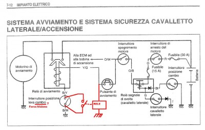

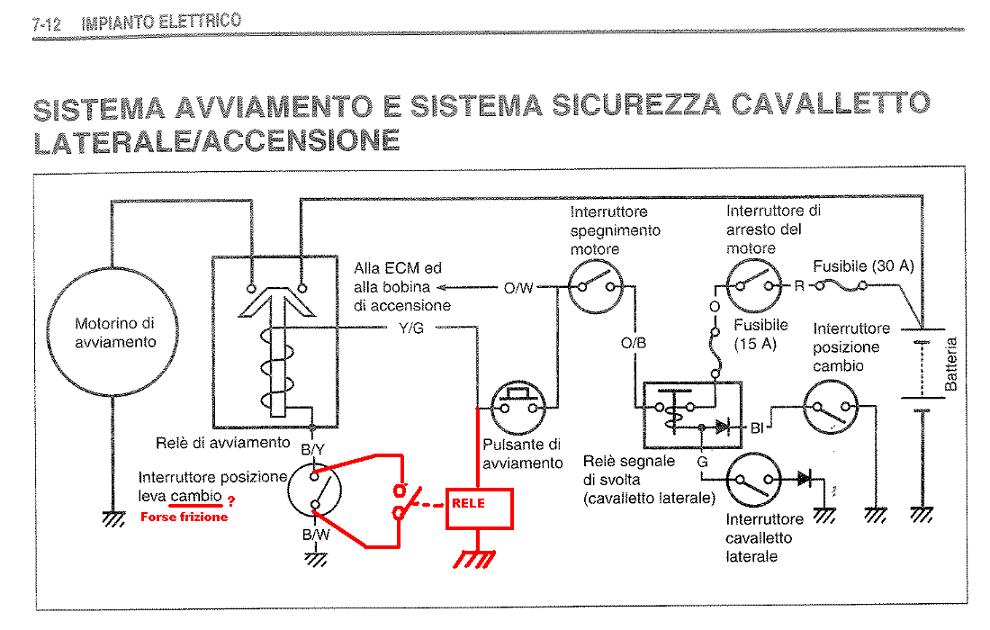

Re: Pompa frizione racing su SV1000
Premetto la mia scarsa conoscenza dei modelli IE.
Da quello che ho letto in giro, la leva frizione tirata serve per permettere l'avviamento ( climenta il relè del motorino d'avviamento ) e va a mettere la centralina di accensione/iniezione in una modalità particolare. Se sempre chiuso, come hanno già scrito, il motore non viene correttamente alimentato nell'uso normale. Dovrebbe essere una modalità che forza tempi di iniezione ed anticipo finchè il motore gira sotto i 2000 rpm.
Dopo la ECM va in modalità normale.
Comunque, se vuoi fare un bel lavoro, segui lo schema che allego.
Il relè aggiunto viene eccitato quando si preme il pulsante di avviamento, e finchè il pulsante è chiuso, chiude il contatto leva frizione.
Per essere tanquillo, metterei un relè con portata dei contatti da almeno 5A, oppure un bel relè supplementare di quelli che si usano in auto per comandare i fari aggiuntivi.
In TEORIA funziona. non posso provare perchè ho una K2 carbu.
Potrebbe funzionare se la pressione è sufficiente ad azionare l'idrostop e finché non si guasta l'idrostop.
Quando montai l'idrostop sulla pompa freno braking lo stop si accendeva agendo con forza. Una azione leggera era sufficiente per frenare ma non per accendere la luce.
E poi si è guastato il sensore.
Ho realizzato una staffa per mettere in posizione un microinterruttore.
Per questi motivi ti ho fatto lo schema col relè.
Puoi partire con l'idrostop, costa poco, poi se non funziona o si guasta, fai il circuito
