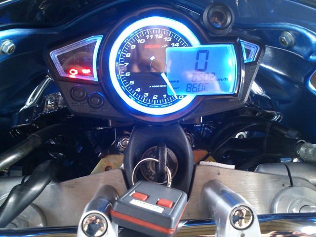

Ciao io ho messo su il KOSO RX1N che su ebay lo trovi a 179 euro, non è difficile da montare le istruzioni sono abbastanza chiare, l'unico problema che non puoi far funzionare il livello de carburante perchè le nostre sv non hanno il galleggiante ma una termoresistenza quindi bisongna mettere una spia esterna per capire quando entra in riserva. poi funziona tutto.
Per altre curiosità chiedi pure

La termoresistenza si chiama "termistore" e la sua resistenza varia in base alla temperatura: quando il livello della benzina nel serbatoio si abbassa e la resistenza si scopre varia la sua impedenza e la spia della riserva si accende.

Infatti io volevo sfruttare la spia eobd che non viene usata nella strumentazione ma essendo un led ha una impedenza differente della lampadina a incandescenza della strumentazione originale. Ho effettuato varie prove utilizzando resistenze che potevano darmi il valore che serviva a far accendere la spia ma senza aver successo, quindi dopo una miriade di tentativi ho adottato di mettere una lampadina a incandescenza esterna e senza utilizzare altre resistenze funziona quando entra in riserva scoprendo cosi il termistore.
