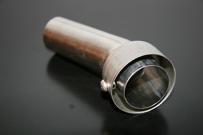

é come questo in foto senza fondello

fagli un foro in fondo al centro. .. presumo che hai quel db killer a siluro .... vero?

@ghess82: no è un semplice tubo curvo con un diametro più piccolo rispetto alla bocca di uscita dello scarico
@sniper765 : il mio nonn ha nessuna retina metallica in fondo

puoi far vede sto db killer ?
io presumo che questo leo porta il vecchio db killer....e che dentro ne hanno messo un altro

il db killer che vedo in terra nel video è diverso da quello che ho io...

[quote="nanni"]si percepisce appena, ma ho capito cosa intendi.
Sto db è forato sul fondo? no nessun foro dato che non ha il fondello
C'è qualche foro o taglio "strano"? no nessuno è integro
Il db combacia alla perfezione con il fondello dello scarico? Entra "a pressione"? si combacia alla perfezione con il fondello dello scarico fa in pò di fatica ad entrare ma entra senza problemi

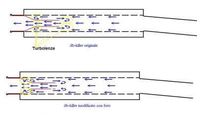

credo che siano i gas di scarico che turbinano dentro al silenziatore, stavo pensando quasi quasi di fare un paio di fori in prossimità dell'uscita cosi da dargli farli uscire più facilmente
sotto ho messo un'immagine della mia idea
