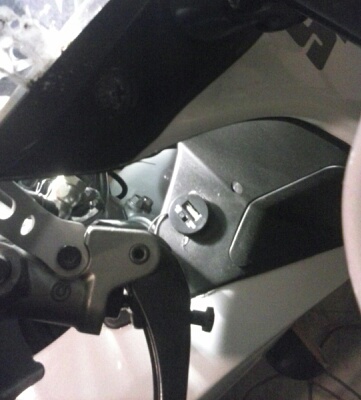

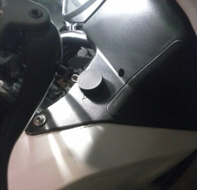

Stasera se mi ricordo ti faccio due foto, io ho preso la presa usb con coperchio antiacqua, l'ho montata sulla mia sv s sulla plastica nera del cruscotto, lato freno forato la plastica e infilata e avvitato il dado dietro, i collegamenti rimangono interni alla carena e non vedi nuLos se non il tappo poi collegando il cellulare con il cavo, io il cellulare lo tenevo in tasca con auricolare bluetooth nel casco. nessun impedimento perché il cavo passa sulla carena e non disturba la guida.

Ecco le foto, io come detto ho forato il pezzo di plastica nero e infilato dentro e avvitato dietro il suo dado.
sono andato al csvr quest'anno e nessun problema.

Grazie. Ora valuterò se fare qualcosa di simile o fare una staffetta da fissare alla piastra in modo che giri insieme al manubrio e quindi al cellulare / navigatoremao80 ha scritto:Ecco le foto, io come detto ho forato il pezzo di plastica nero e infilato dentro e avvitato dietro il suo dado.

Anche io sulla mia sv s k8 ho forato la parte plastica accanto alla strumentazione ed avvitato l'accendisigari con tappo a tenuta stagna.. viene un lavoro pulito e funzionale ;-)

non sono riuscito a trovare lo spinotto nello schema elettrico del manuale, ma a questo punto non credo avrò alcun problema.
comunque, negli schemi ho dimenticato sempre il fusibile che ho intenzione di mettere, per stare più tranquillo.
per assorbimenti maggiori (penso ad un minicompressore per il materassino da campeggio, o altre cose) monterò una presa accendisigari sottosella, direttamente dalla batteria, con cavi più consistenti, interruttore e fusibile.
per la zona cruscotto invece mi arrivano a breve i vari componenti che ho preso, doppia USB, cavi, calza trecciata, guaina termorestringente, connettori superseal...appena monto posto un po' di foto
