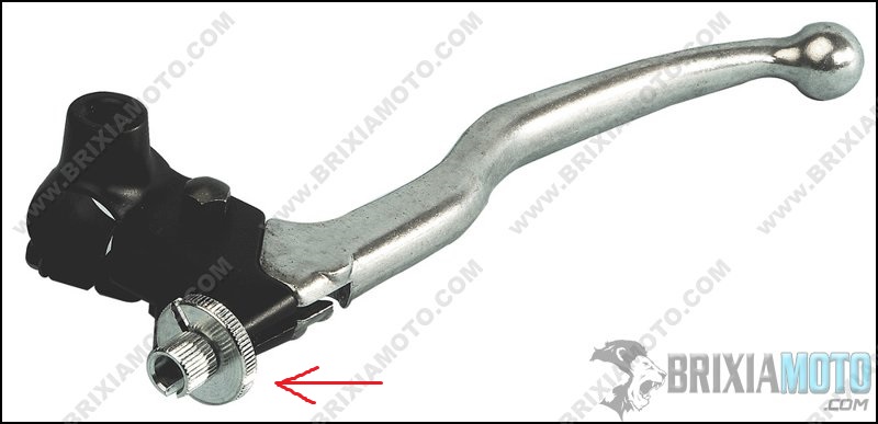

e per registrare lo stacco della frizione basta agire sulla rondella che si trova sulla leva della frizione?

Geme1 ha scritto:e per registrare lo stacco della frizione basta agire sulla rondella che si trova sulla leva della frizione?
corsa a vuoto della leva secondo il manuale 10/15 mm.

ma come si fà a regolarlo? la vitina centrale? :-?

Messaggio da Geme1 » ven set 13, 2013 11:57 am
si quella che c'è sulla leva della frizione
