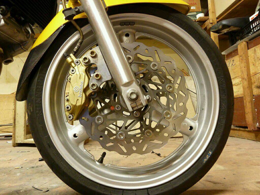

Siccome mi avete citato...
La prolunga che ho su l'ho presa sulla baia, il venditore che si dichiara anche produttore è spagnolo.
Funziona bene, si sporca dal filtro dell'olio in giù.
Le istruzioni di montaggio dicevano di usare silicone acetico .
Prima ovvio una bella pulita con diluente alla nitro.
Regge e bene!

ma non c'è nella foto?

A ritrovare la foto...
Comunque di silicone ne ho messo uno strato di almeno 5mm per tutta la parte a contatto, e lo ho lasciato riposare per 24 ore, tenendo in posizione le due parti con nastro americano.
Ho preparato i due pezzi con una leggera cartata, pulizia profonda con diluente alla nitro, no acquaragia, e bordatura con nastro di carta da carrozziere per rimuovere facilmente il silicone che fuoriesce.
