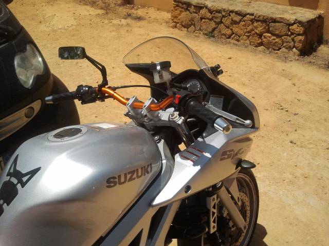

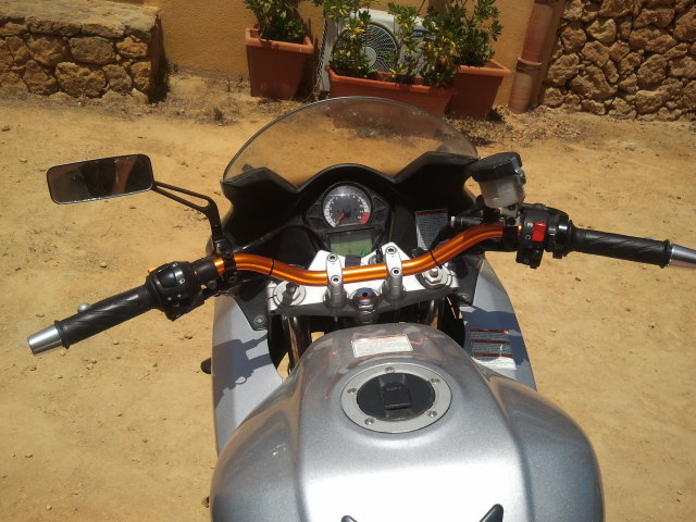

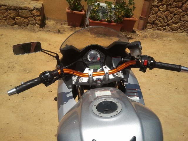

ciao,io ho una suzuki sv 650s del 2006 ed ho fatto la trasformazione da S>a N!quello che ti occorre è:
-cavo frizione della N
-accelleratore arriva tranquillamente ,si deve sfilare dal telaio e ristenderlo
-tubi dei freni piu lunghi,ti consiglio in treccia metallica,perche si possono fare su misura,piu lunghi di 8 cm per stare tranquilli
-piastra superiore della versione n
-cavvallotti o riser della versione n
-un bel manubrio
in 2 ore il gioco è fatto

ecco le foto della mia moto!se posso essere utile fatemi sapere

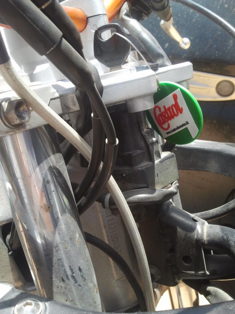

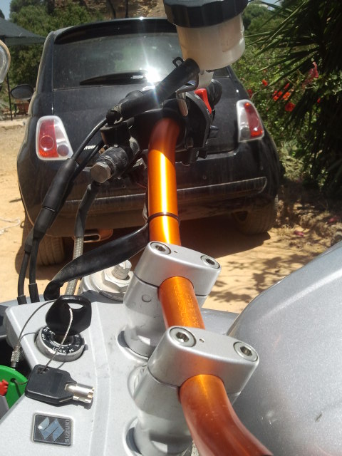

Re: Rendere sv650 da S a N
Messaggio da danielesv » ven giu 07, 2013 1:59 pm
la trasformazione
danielesv
Messaggi: 36
Iscritto il: mer apr 24, 2013 9:05 am
Moto: suzuki sv 650s
Messaggio da danielesv » ven giu 07, 2013 2:01 pm

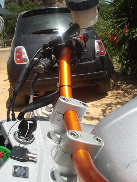

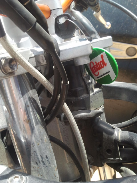

i cavi elettrici,sono fissati al telaio tramite una piastra,bisogna svitare questa piastra per fare arrivare normalmente ,sono gli stessi tra le 2 versioni
Avatar...in corso!
Avatar...in corso!
Messaggi: 11496
Moto: Sv 650 R
Località: VA

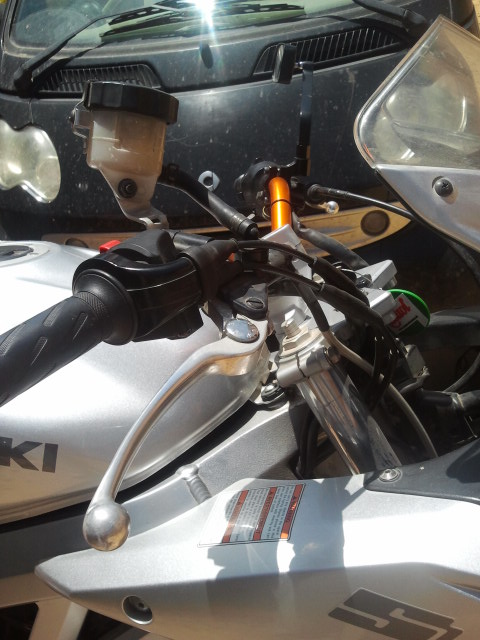

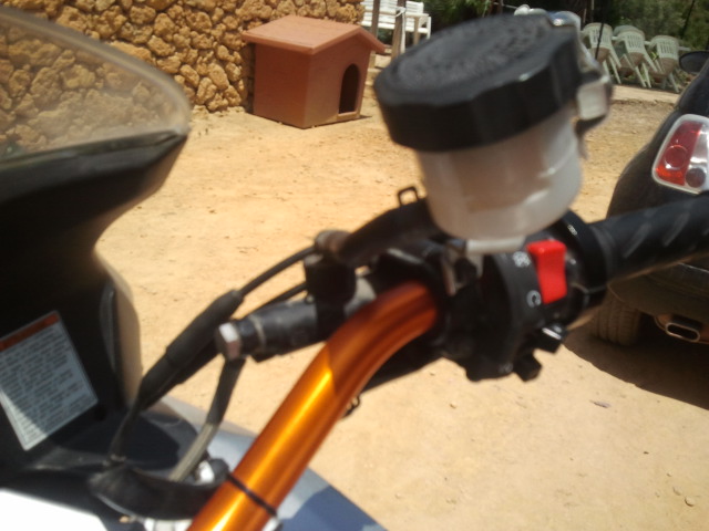

Messaggio da mark » ven giu 07, 2013 2:03 pm

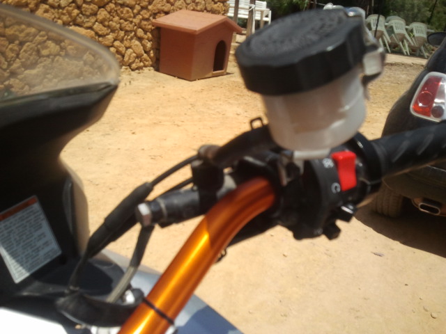

i cavi gas per farli arrivare bisogna farli uscire dal foro lato destro del telaio invece che dal sinistro.
per me soluzione provvisoria perché i cavi in quel modo hanno troppe curve con il rischio che i cavi e guaine si usurino precocemente.
per i cavi dei blocchetti elettrici si ha due soluzioni :
-tagliare tutte le fascette, farli passare dietro gli steli anziché davanti e non fissarli al manubrio
-allungare tutto
- alzare serbatoio, smontare la scatola del filtro, staccare dal punto in cui sono fissati i connettori dei blocchetti, recuperare cavo e portare i connettori il più vicino possibile ai lati del cannotto.
l'unico cavo da allungare sarà quello del clacson che con una piccola prolunga fatta da faston maschi e femmine si risolve.
Messaggio da danielesv » ven giu 07, 2013 2:03 pm
ecco!
Messaggio da danielesv » ven giu 07, 2013 2:04 pm
:pecorajump:
Messaggio da danielesv » ven giu 07, 2013 2:06 pm
:lol:
