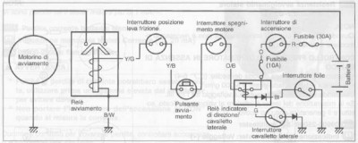

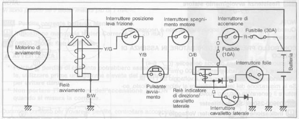

Se hai tensione alla leva della frizione, il circuito di sicurezza del cavalletto funziona tutto, e dovresti sentire eccitarsi il relè quando giri la chiave.
Quindi rimane solo il relè avviamento guasto, oppure bloccato.
Prova a mettere una marcia, la seconda o la terza, e smuovi per quello che puoi la moto. Non per mettere in moto, ma per far girare l'ingranaggio sul quale fa presa il motorino di avviamento. Finchè il pignone non si innesta, il circuito non si chiude.
Fatto questo, metti in folle e riprova ad avviare normalmente.
PS: dalla "leva della frizione" esce corrente, quando la tiri?
Il micro non è certo dei migliori, e se la vite di montaggio della leva è lenta, la leva potrebbe non agire completamente sul micro. Oppure il micro è ossidato.
Prova a bypassare il micro con un pezzo di filo elettrico.

...Premesso che di elettronica ci capisco come di gnocca, dal primo schema che hai allegato, sembrerebbe che la leva frizione è posta a valle di tutti gli altri gingilli.
Quindi se arriva tensione alla leva, mentre non arriva al cavalletto, cosa vorrebbe dire?

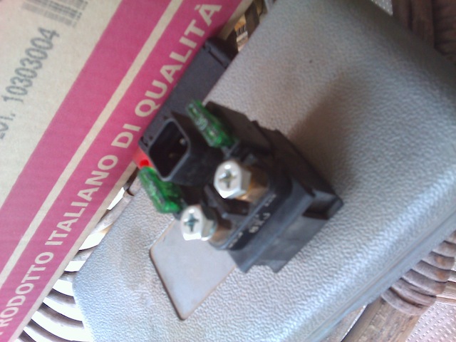

Il relè dell'accensione è quel blocchetto che faceva TIC in foto?
Devo sostituirlo, (oltre alla batteria)?
Attendo tue nuove direttive...

Il TIC è il relè che si eccita e alimenta il motorino.

emmeand ha scritto:Il relè dell'accensione è quel blocchetto che faceva TIC in foto?
Eastto
